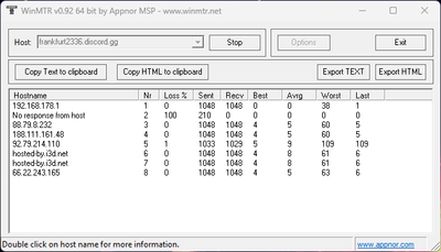

Habe genau das beschriebene Problem, dass ich über DSL keine streams in Discord anschauen kann.
Mein tracert sieht jedoch etwas besser aus als bei euch.
Auffällig/Interessant ist, dass @iPepper und ich ein No response from host  beim 2ten Hop erhalten, dies jedoch beim Kabelanschluss nicht der Fall ist.

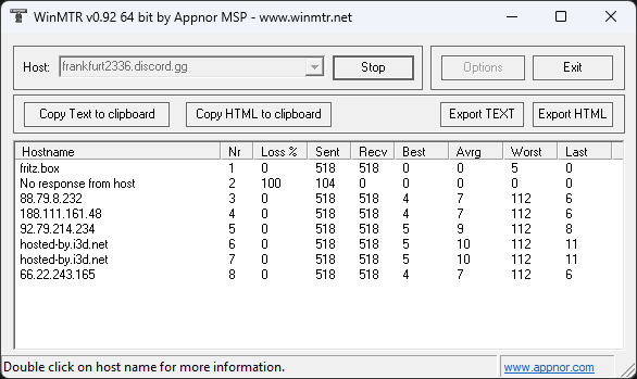

Ich habe mal ein tracert gestartet gegen den Server wo ich verbunden war. So sah es aus:

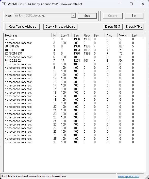

Als Kontrolle nochmal ein tracert gegen frankfurt2336.dicord.gg
