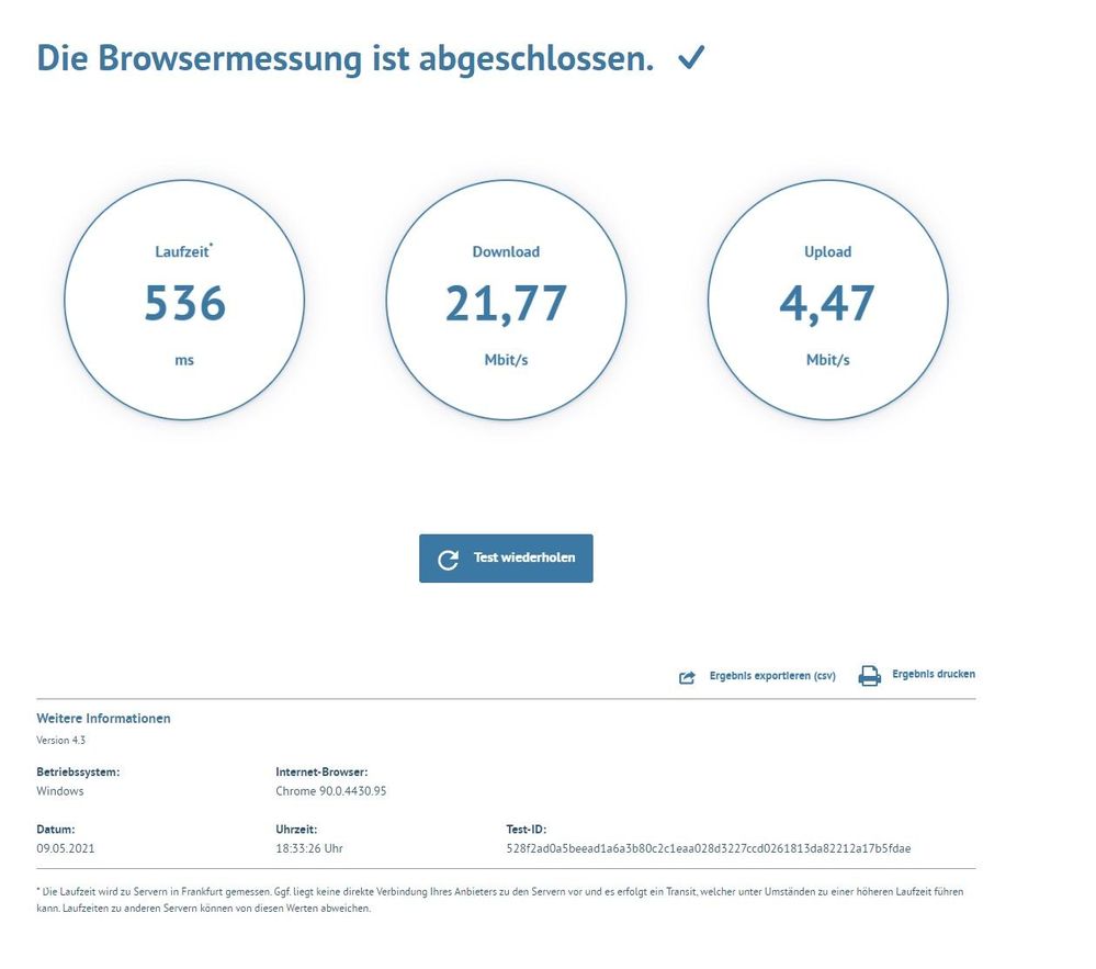

Danke dir! Hier sind nochmal drei Messpunkte von breitbandmessung.deBreitbandmessung_1.jpgBreitbandmessung_2.jpgBreitbandmessung_3.jpg
Kommt ja schon mal deutlich weniger an. Gerne jetzt noch mal messen im Zeitraum zwischen 20-22 Uhr.
