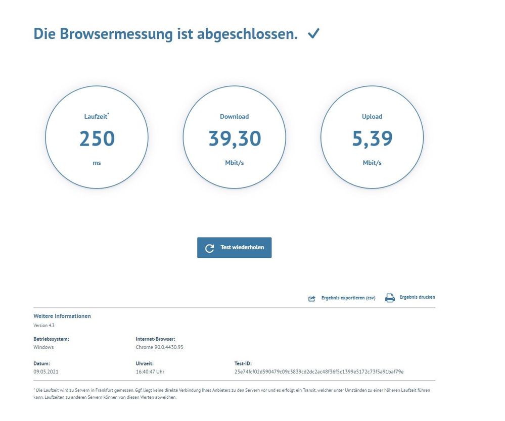

am 09.05.2021 10:43
Ich habe mal einen Überblick über mehrere Messungen der Download/Upload-Raten angehangen. Größtenteils sehe diese Werte akzeptabel aus, allerdings ist die Geschwindigkeit "gefühlt" wirklich schlecht. Insbesondere wenn ich über einen VPN mit unserem Firmennetzwerk verbinde. Mit ist bewusst, dass der VPN da natürlich mit reinspielt, allerdings sind Verbindungen über denselben VPN von Kollegen signifikant besser und waren auch in der Vergangenheit deutlich besser von meinem PC aus.
am 09.05.2021 14:05
Der Vodafone speedtest misst oftmals zu kurz und nimmt den peak und nicht den minimalen / Durchschnittswert der am Ende eigentlich dargestellt werden sollte.
Benutze breitbandmessung.de für erste Ergebnisse reicht der Browserbasierte speedtest.
am 09.05.2021 20:08
Danke dir! Hier sind nochmal drei Messpunkte von breitbandmessung.de
am 09.05.2021 20:37
Kommt ja schon mal deutlich weniger an. Gerne jetzt noch mal messen im Zeitraum zwischen 20-22 Uhr.
