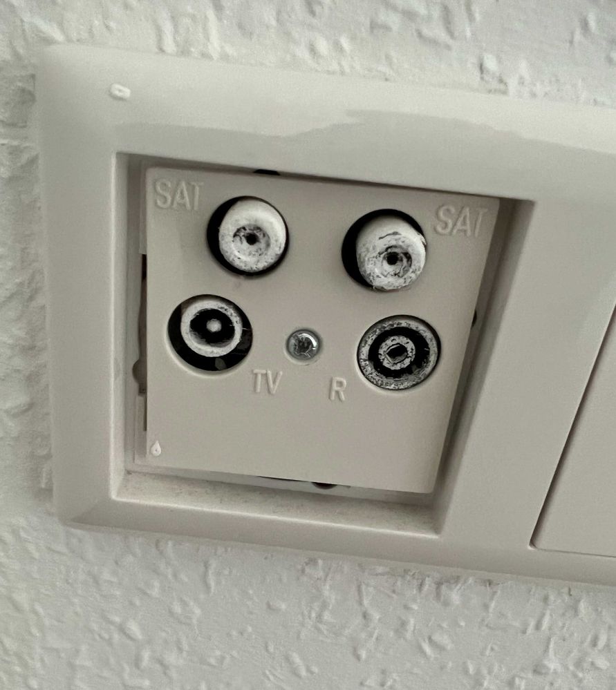

So, konnte mal in das Haus und habe da 2 Anschlussdosen fotografiert.
Was sagen die Profis nun dazu?

Die obere Dose kann entweder eine Doppel-SAT-Dose für Sat-TV sein, kann aber auch eine Doppel-Multimedia-Dose für Kabel-TV sein (teilweise gibt es keine Abdeckungen in den Schalterserien der Hersteller mit DATA-Aufschrift, so das man dann gezwungen ist, Sat-Abdeckungen für Kabel-Dosen zu verwenden).
Die untere Dose ist definitiv nur für KabelTV oder eine Hausantenne geeignet, nicht für Sat-TV. Ausgehend von den Dosen könnte es also durchaus sein, dass KabelTV und damit auch Kabel-Internet funktionieren. Notfalls müssten die Dosen getauscht werden - insbesondere die Obere, die so stark (unfachmannisch) übermalt wurde.
