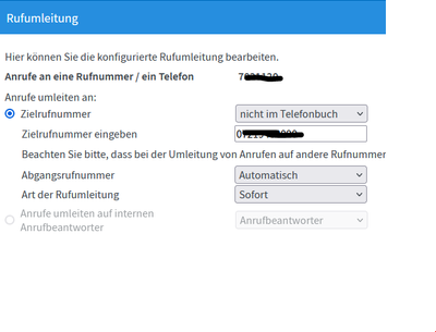

Die 6360 meines Bruders ist natürlich ebenfalls eine Providerbox. Sie hierzu dieses Bildchen:
"Anrufe an eine Rufnummer ist" einfach die Nummer, die von außen angerufen wird.
"Zielrufnummer" ist die Nummer, bei der es  tatsächlich klingelt
"Abgangsrufnummer" automatisch und "Art der Rufumleitung" sofort sorgt dafür, dass die Umleitung in der Vermittlungsstelle (nicht Fritzbox) bereits gemacht wird.
Übrigens ist die Zielrufnummer meist, zumindest im Ausendienstbereich eine Mobilnummer.
Unterm Strich musst du genau diese wenigen Einstellungen anpassen.
