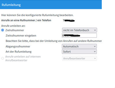

Die 6360 meines Bruders ist natürlich ebenfalls eine Providerbox. Sie hierzu dieses Bildchen:
"Anrufe an eine Rufnummer ist" einfach die Nummer, die von außen angerufen wird.
"Zielrufnummer" ist die Nummer, bei der es  tatsächlich klingelt
"Abgangsrufnummer" automatisch und "Art der Rufumleitung" sofort sorgt dafür, dass die Umleitung in der Vermittlungsstelle (nicht Fritzbox) bereits gemacht wird.
Übrigens ist die Zielrufnummer meist, zumindest im Ausendienstbereich eine Mobilnummer.
Unterm Strich musst du genau diese wenigen Einstellungen anpassen.
Was du mit der Abgangsrufnummer meinst, erschließt sich mir nicht.

@HausHelene danke für deine Mühe, aber du Antwortest ohne mich zu verstehen. Ich sagte bereits 2. Mal das ich in der Fritzbox meine Abgangs(ruf)nummer NICHT ändern kann. Nicht auf automatisch. Nicht auf irgendwas anderes. Voreingestellt ist als AbgangsRUFnummer meine eigene Rufnummer. An der Fritzbox lässt sich NICHTS ändern. Daher kann ich weder deine Einstellungen übernehmen, noch die aus dem Video. Freut mich, dass es bei dir klappt. Wünschte bei mir wäre es auch so, ist es aber nicht.
