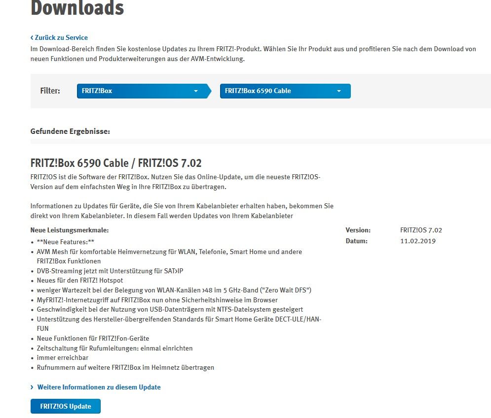

und warum hast du dir dann nicht das Update auf die 7.02 bei der 6590 aufgespielt, diese Version ist bereits seit dem 11.02.2019 verfügbar
