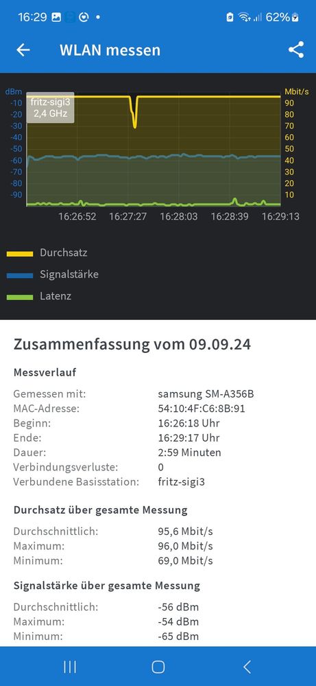

ein Kaltstart ist genau das was der Name sagt. Die Box wird aus einem stromlosen kalten Zustand neu gestartet. Teste doch mal das WLAN neben der GigaTV Box in dem Du auf einem Handy die FRITZ!App WLAN installierst und dort auf der Startseite dann auf "WLAN messen" tippst. Das Ergebnis über einige Minuten kann dann so aussehen.
Du solltest den Test mal über mindestens 30 Minuten machen. Dabei sollte die Latenz nie groß werden und der Speed nie unter 20 Mbit/s einbrechen. Die Messung sollte in dem WLAN erfolgen, mit dem auch die Box verbunden ist.

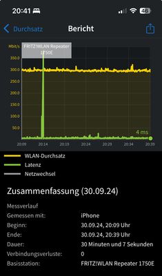

Ich habe über eine halbe Stunde das WLAN gemessen. Einmal ist die Latenz stark ausgeschlagen. Die Verbindung ist aber nicht unterbrochen worden. Anbei der Bericht von der Messung.

Hallo Chris_E1,
283 ms für die Latenz sind schon sehr viel. Wenn zu der Zeit eine live Sendung übertragen wird, dann würde die Verbindung abbrechen. Solche Spitzen in der Latenz deutet meist auf Probleme im Rückkanal hin. Die Router haben eine Web-Seite auf der der Status aller DOCSIS Datenkanäle im Vor- und Rückkanal angezeigt werden. Wenn Du eine FRITZ!Box hast, dann findest Du die Seite unter /Internet/Kabel-Informationen/Kanäle und die Zeit seit dem letzten Start der Box unter /Internet/Kabel-Informationen/Übersicht. Mache bitte Bilder von auf denen alle DOCSIS Kanäle zu sehen sind. Du kannst auch die Seite in eine PDF Datei drucken und die dann senden. Die Zeit benötige ich, um die Anzahl der Fehler auf den DOCSIS Kanälen bewerten zu können.
