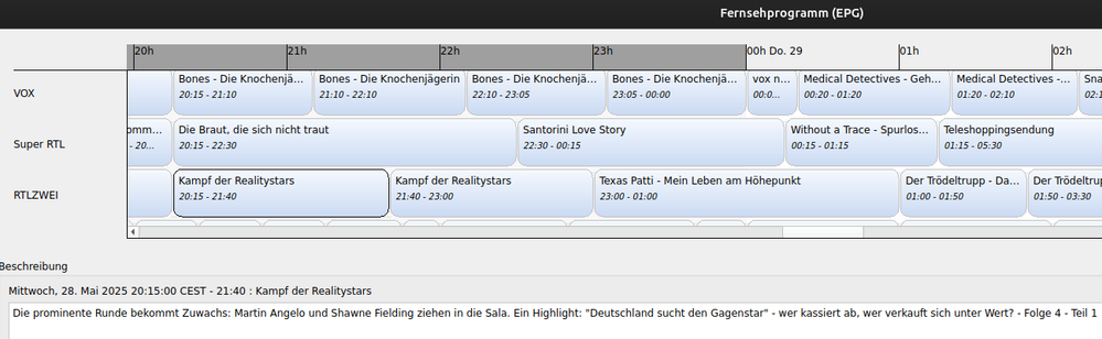

bei RTL2 steht Folge 4 Teil 1 im Kommentar zur Sendung und nicht im den Kopfdaten zur Sendung und das bei beiden Teilen.
Damit scheitert dann die automatische Übernahme der Daten bei Gracenote. Im folgenden Beitrag sollte das funktionieren,

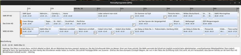

da steht die Nummer der Folge in den Kopfdaten zur Sendung. Die Sender halten sich nicht an die Syntax für EPG Einträge und damit scheitert eine automatische Auswertung und Übertragung in die EPG Daten von Gracenote.

Dein Beispiel WaPo Elbe, beim Sagemcom steht auch nur in der Inhaltsangabe Folge 1/8 bzw. 1/9. Im Titel zu der Sendung gibt keinen Hinweis darauf welche Folge gesendet wird. Und genau, damit läßt sich die Serie programmieren, aktuell sind es 4 Folgen.
