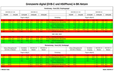

hier ist nur ein Kunden helfen Kunden Forum ohne Support durch VF. Wir können dich nur dabei unterstützen den Fehler genauer einzugrenzen. Melde also das bei Dir einige Signalpegel nicht im Toleranzbereich liegen. Insbesondere die Signalpegel der 4 DOCSIS3.0 Kanäle im Upstream haben einen viel zu hohen Signalpegel 59,0 dBmV und die sollten im Bereich von37,1 bis 51,0 dBmV liegen. Auf dem Kanal von 30,8 MHz scheint es auch eine Störung zu liegen, denn da wurde die Modulation auf 32-qam verringert. Der Kanal sollte wie die anderen auch 64-qam moduliert sein.

wenn die Internetverbindung so schlecht ist wie Du schreibst, dann kann die GigaTV Box nicht funktionieren. Dein Router hat eine Web-Seite auf der der Status aller DOCSIS (Daten) Kanäle angezeigt wird. Mache davon bitte Bilder auf denen alle Kanäle zu sehen sind oder drucke die Seite in eine PDF-Datei.

die Signalpegel findest du hier, alle als Screenshot posten.
Standardrouter:
Um sich die Signalwerte anzeigen zu lassen, gehst du wie folgt vor, Benutzeroberfläche öffnen > Oben rechts Status&Hilfe anklicken >
Danach links den Menüpunkt Docsis-Status öffnen, dort werden die Signalwerte angezeigt.

Einige deiner Signalpegel sind ausser Toleranz, melde eine Störung.
