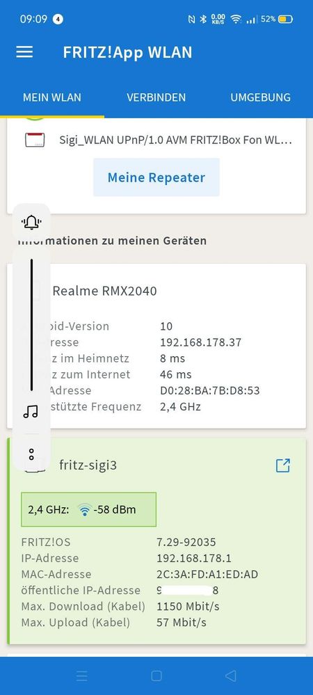

Hallo fg1806,
das ist aber nicht die Start Seite "Mein WLAN", denn dort steht die IP des Routers wenn man ganz nach unten scrollt.
Viele Grüße Siegmar
Hallo fg1806,
ich habe die Version 2.12.3 auf meinem Handy.
Viele Grüße Siegmar

Hallo fg1806,
das glaube ich nicht. Ich denke die App bekommt keinen Zugriff auf die Funktionseinheiten des Handys. Für die Umgebung müsste sie nur Zugriff auf den WLAN Modul haben um dann alle Netze in der Umgebung anzuzeigen. Alle diese Funktionen waren schon immer in der App und sollten auch in der alten Version enthalten sein. Die IP des Routers muss auf Deinem Handy bekannt sein, da der Router auch der DHCP-Server und auch das Internet Gateway ist. Es sieht für mich so aus als ob die App nicht auf das iPhone zugreifen darf. Kennst Du niemanden, mit einem Android Handy, mit dem Du das mal testen kannst.
Ich habe mal in dem Beitrag zum Bridge Mode nachgesehen. Die Adresse ist dann  http://192.168.100.1 für den Router im Heim Netz.
Viele Grüße Siegmar
