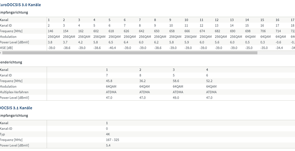

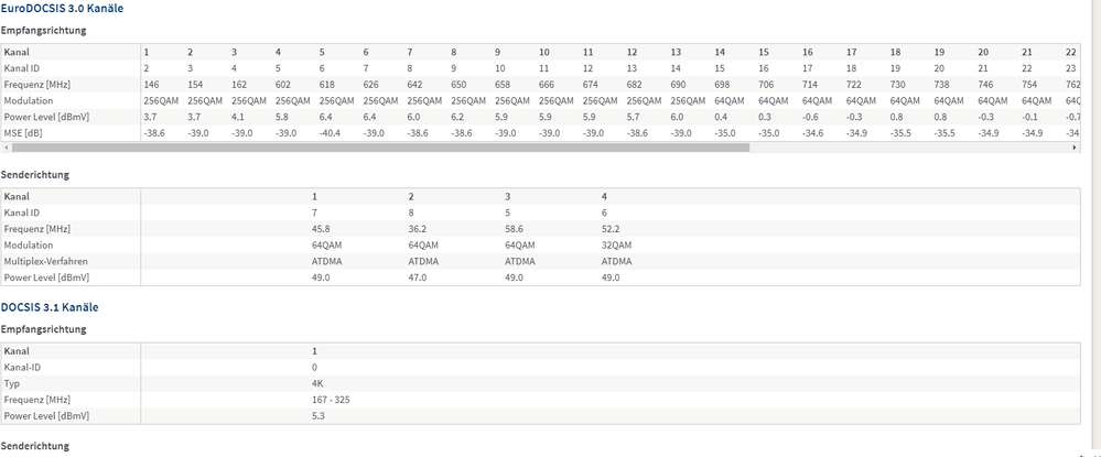

Hallo Schmalbe96,
bei so starken Einbrüchen ist damit zu rechnen, das die Datenrate zwischenzeitlich immer mal kurz unter die 6 Mbit/s rutscht und damit kann kein Video in HD angesehen werden. Auch die Pegel im Upload sind am Anschluss sehr hoch. Das ist zwar bei 49 dbmv gerade noch im grünen Bereich aber sie scheinen ständig zu schwanken da sie in dem Bild ganz am Anfang Deines Beitrages alle bei 47 und einer bei 49 und jetzt 3 mal 49 und einmal 47 haben. Da sollte eigentlich nichts zappeln! Auch ist ein Kanal nur mit 32QAM und einer sogar nur mit 16QAM moduliert. Das sind Zeichen für Probleme auf den Rückwärtskanal!

wenn die Pegel so schwanken scheint eine Brummspannung auf dem Anschluss zu liegen. Das kann an einem fehlerhaften Anschlussverstärker liegen. Auch die Modulation wechselt auf den Upload Kanälen gegenüber dem ersten Bild der Signale hier.
Viele Grüße Siegmar
