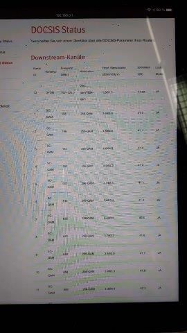

Hallo Birgit,
das sieht nach einem Problem mit dem Internet aus. Es scheint eine viel zu niedrige Datenrate an der Box vorzuliegen. Hast Du ein Handy mit G4 (LTE) oder G5 Vertrag und liegt das auch in Deiner Wohnung an, dann könnte man das als WLAN-Hotspot einrichten neben die 4K-Box legen und die Box dann mit dem WLAN des Handy verbinden. Wenn dann die Mediatheken und das Zurücksetzen einer Sendung funktioniert ist auch die GigaTV-4K-Box in Ordnung. Dann kann der Fehler nur noch an Deinem Internet Zugang, dem Router oder im Heimnetz liegen. Dazu sollten als erstes die Signalpegel aller DOCSIS Kanäle überprüft werden. In Deinem Router gibt es eine Web-Seite auf der die Pegel aller Kanäle angezeigt werden. Davon müsstest Du mal Bilder machen und in die Antwort legen.

BoBi18
Moin Siegmar, anbei die drei Screenshots, komm gut in den Tag

Hallo Birgit,
die Fotos sind etwas zu stark reduziert. Man kann die Ziffern nicht mehr alle lesen. Die Bilder dürfen hier bis zu 333k hochgeladen werden, Deine liegen unter 20k. Soweit ich daraus noch etwas deuten kann, scheit alles in Ordnung zu sein. Was ist alles bei Dir im Heimnetz aktiv? Ist der Router direkt mit der GigaTV-Box verbunden oder ist da ein Switch dazwischen? Was passiert, wenn Du nur die GigaTV-Box am Router ansteckst? Funktionieren dann die Mediatheken? Konntest Du den Test mit dem Handy als WLAN-Hotspot schon machen?
