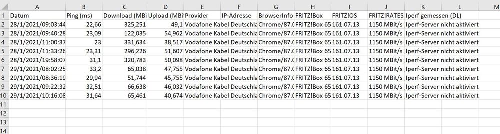

Hallo @Sigi-DD ,
ich habe die Messungen über WLAN gestern und heute aufgezeichnet. Mache heute die Messung über LAN.
