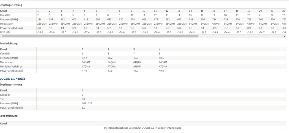

Hallo @Sigi-DD  ,
vielen Dank für deine Antwort.  Hier sind die Bilder , ich hoffe ich hab hier das richtige gefunden.Kabel Infos.PNGKabel infos 2.PNGereignisprotokoll2.JPG

Hallo Schmalbe96,
die Signalpegel und MSE Werte sind alle in Ordnung. Hast Du schon mal einen Speed Test gemacht? Im Kundenportal von Vodafone oder über Breitbandmessung ist ein Speed Test möglich. Im Portal von Breitbandmessung gibt es den 1000 Mbit/s Vertrag noch nicht ich verwende daher 400 Mbit/s + 50 Mbit/s upload. Mein letztes Ergebnis habe ich als PDF-Datei in den Anhang gelegt.
