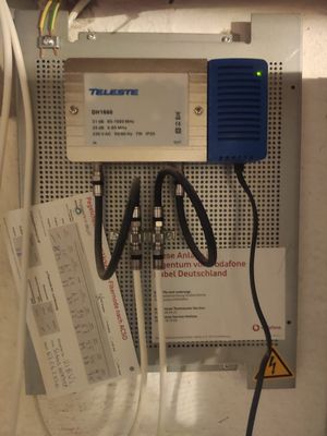

in Zuge der Sanierung der Elektroinstallation in meinem Haus bin ich dabei CAT-Kabel in alle Zimmer zu verlegen. Der Netzwerkschrank mit Patchpanel wird aus Platzgründen im Keller stehen. Ich nutze die Vodafone-Station im Bridge-Modus als Router. Als WLAN-Router kommt eine Fritzbox (7590) zum Einsatz, welche logischerweise hinter den Router geschaltet ist.
Nun möchte ich den Router (= Vodafone-Station) im Keller platzieren, da von dort aus ja das Internet verteilt wird. Der WLAN-Router bleibt im Erdgeschoss, um überall ein ausreichend starkes Signal zu haben.
Es geht von der Übergabestation ein Koaxialkabel raus, das zur Multimediadose oben läuft.
Wie „verkabel“ ich das nun am besten? Kann ich einfach einen Splitter nach der Übergabestation setzen? (IN -> OUT1 + OUT2). OUT1 führt ins Erdgeschoss zur Multimediadose und OUT2 dient zum Anschluss der Vodafonestation im Keller.WhatsApp Image 2021-07-25 at 21.00.21.jpeg

Aber grundsätzlich ist das das richtige Vorgehen? Also nach dem Übergabepunkt bzw dem Verstärker die Leitung zu trennen und zu verteilen (einmal nach oben zum TV und einmal unten zum Router)

genau, Du (bzw. der Fernseh-Techniker) teilst das Kabel, welches jetzt zur Multimediadose (MMD) geht und führst es vom Verstärker in eine Durchgangs-MMD, an der Du den Kabelrouter anschließt, während der zweite Teil des Kabels zur zweiten MMD nach oben geht.
