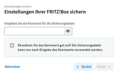

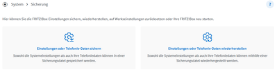

wie gesagt:
du machst von der alten Fritzbox ein vollständiges Backup und beim Zurückspielen selektierst du nur das was du brauchst und lässt die Telefoniedaten weg
die DECT Telefone musst du händisch an der neuen Fritzbox anmelden
