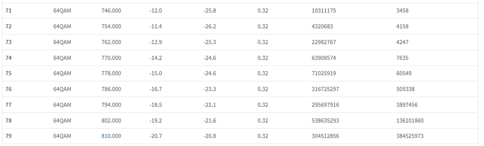

Hallo Hermes 1. Danke für deine Rückmeldung. Der Eingangspegel ist nicht das Problem, sondern die Verbindung zwischen FritzBox und Computer, die LAN-Verbindung und auch die WLAN-Verbindung.  Gruss Daniela
Ashampoo_Snap_Mittwoch, 24. Dezember 2025_14h20m53s.pngAshampoo_Snap_Mittwoch, 24. Dezember 2025_14h21m7s.png

Das sind zwar nicht alle, aber man sieht auch schon so, dass da nichts passt. Hat der Verstärker Strom?
Wenn ja, dann muss ein Techniker bei dir vorbeikommen.

Auf das Modem/Router tippe ich da weniger. Entweder hat der Verstärker keinen Strom oder der hat den Geist aufgegeben:

Das komische ist, dass es auf allen Geräten so kommt, 3 x Lapi, 2 x Tablett und Upload ist so wie er sein sollte bei 50 Mbit/s aber eben Download ab Modem nur 5 bis max. 10 Mbit/s. Nebenbei noch zu erwähnen, dass wir auch mit dem TV auf diesem Kabel ein paare Kanalausfälle haben, da kam einer von Vodafone heute und bestätigte das schlechte Signal beim TV, hauptsächlich auf den höheren Frequenzen, könnte das einen Zusammenhang haben ?
