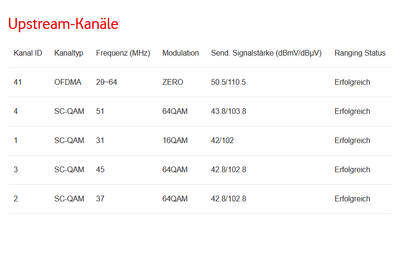

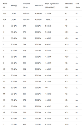

Sind die Werte in Ordnung?
Kurtler
Also ich kann am Screenshot leider nicht alles erkennen, es ist einfach zu undeutlich.
Gruß Kurt
Kurtler
Schaut nach einem Rückwegstörer aus.
Gruß Kurt
