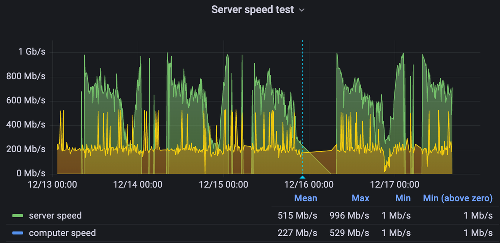

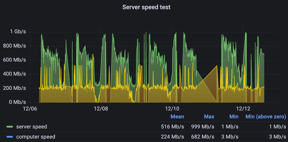

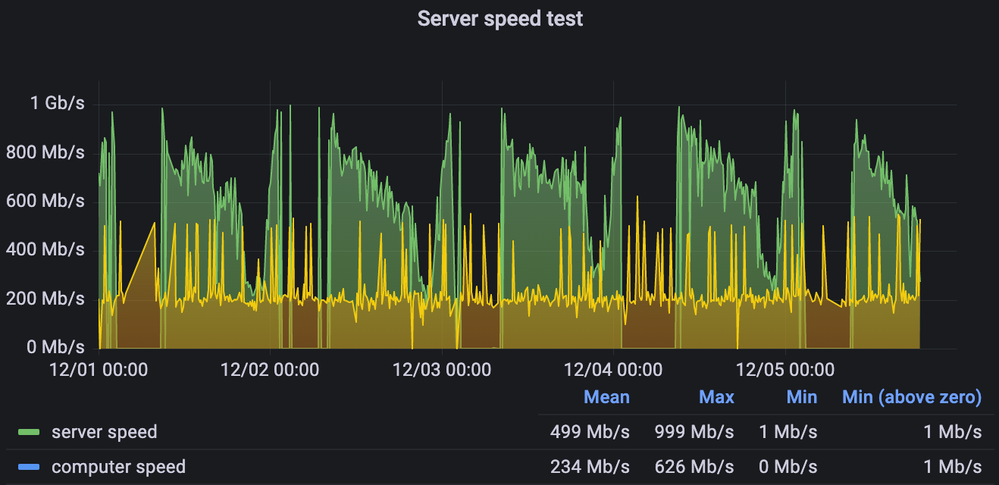

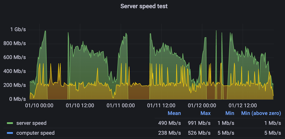

Ich habe auch einen Computer, der alle 30 Minuten den Durchsatz der Leitung misst, und zwar mithilfe der Website speedtest.vodafone.de, auf der die Geschwindigkeit zwischen den Vodafone-Servern und der Box gemessen wird (die meinen Computer also nicht berücksichtigt). Wir stellen JEDEN Tag ab 17 Uhr einen Geschwindigkeitsverlust fest, der das Internet abends zum Beispiel für Streaming unbrauchbar macht. Ich kann Ihnen die gesamte Speedtest-ID zur Verfügung stellen, wenn Sie möchten.

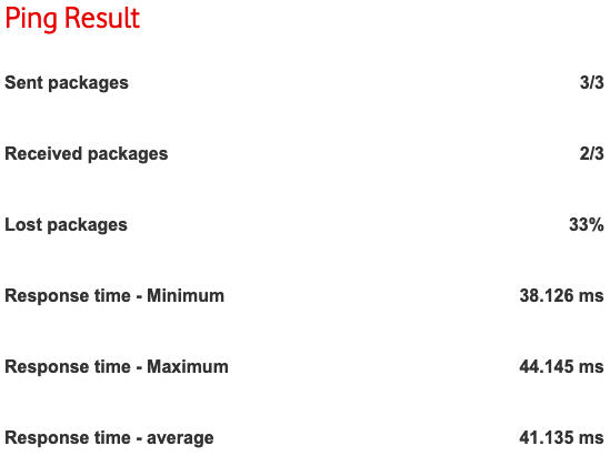

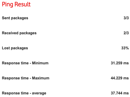

Heute Morgen war es unmöglich, an einer Videokonferenz von 8:30 bis 9:30 Uhr teilzunehmen. (30% Paketverlust mit einem Ping auf 1.1.1.1, 30% Paketverlust gemessen über das in der Box integrierte Tool).
Gegen 10:20 Uhr wieder Paketverluste, Internet nicht nutzbar, ich muss die Verbindung über mein Telefon nutzen.
ab 8:30 Uhr  (von der Box aus)ab 8:30 Uhr (von der Box aus)ab 8:30 Uhr (von der Box aus)ab 8:30 Uhr (von der Box aus)ab 8:30 Uhrab 8:30 Uhrab 10:20 Uhrab 10:20 Uhr
