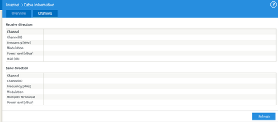

poste mal einen Screenshot vom Online-Monitor
und von der Signalpegeln (Internet - Kabel-Informationen - Kanäle)
MeeraUndSohil
Bei mir wird überhaupt nichts angezeigt. Ich frage mich, ob überhaupt Signale vom Kabel an die Fritzbox gesendet werden.
Ist das Ding immer aktiviert?
da kommt kein Signal an, mit der Aktivierung hat das nichts zu tun

Das hat nichts damit zu tun, ob die nun aktiviert ist.
Die Frequenzen müssten auch so angezeigt werden. Bei dir kommt ja gar nichts an. So kann dir hier keiner weiterhelfen.
Es gibt nur zwei Möglichkeiten, die Box ist defekt oder dass eben kein Signal hereinkommt. Schließe mal deinen Leihrouter an, wie es da ausschaut. Probiere ein anderes Antennenkabel aus. Schaue nach, ob alle Kabel an der MMD angeschlossen sind oder probiere eine andere aus. Schaue nach ob der Verstärker Strom hat.
