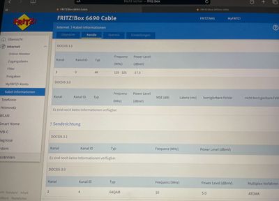

am 26.09.2023 16:01
die Kabel-Informationen.
am 26.09.2023 16:03
Ich denke das, da dein Verstärker den Geist aufgegeben hat, wenn er Strom hat. Wie gesagt hänge mal das Leihgerät dran.

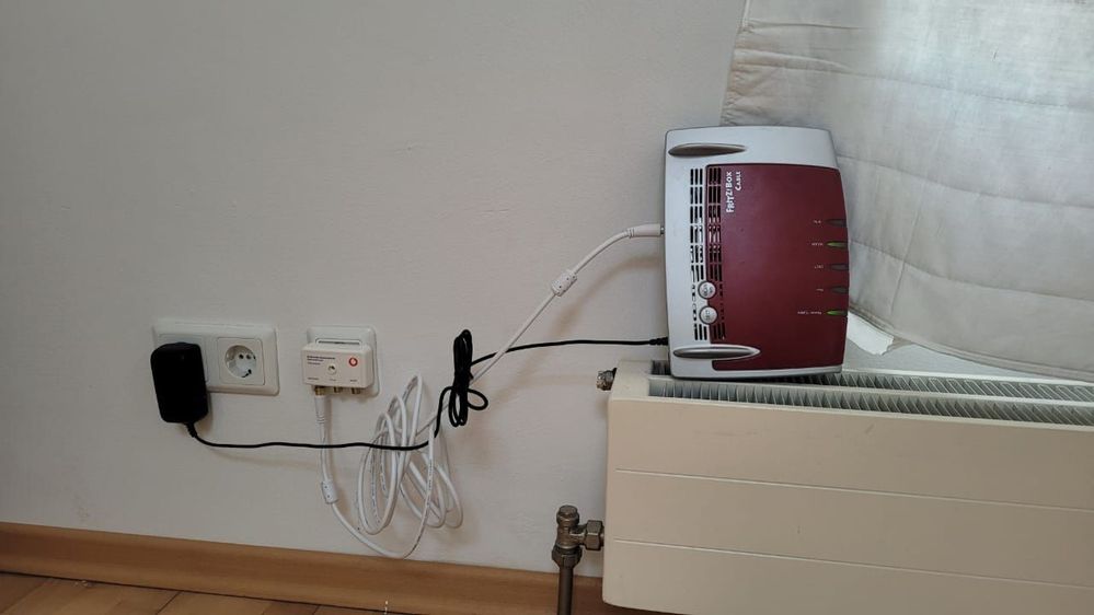

am 26.09.2023 17:30
Vielen Dank für Ihre Antwort, wie man die Leistung des Verstärkers überprüft. Ich habe dieses Setup
Danke,
Sohil
26.09.2023 17:36 - bearbeitet 26.09.2023 17:45
Wie gesagt, da kann dir hier niemand weiterhelfen, du kannst du dich dann nur noch an die Hotline wenden, damit dir ein Techniker vorbeigeschickt wird, weil es hier im Forum keinen Support mehr gibt.
Keine Ahnung, warum du nicht mal den Leihrouter probehalber angeschlossen hast.
Im Übrigen, ist es keine gute Idee die Router auf den Heizkörper zu stellen.
Und sollte der Techniker vorbeikommen und mit dem Leihrouter gibt es keine Probleme, dann kannst du 99 € startklar machen.
Gruß Kurt
am 26.09.2023 17:53
allein so ein Adapter ist Mist
ist das Kabel wenigstens geschraubt?
am 26.09.2023 19:58
Ich habe leider keinen Leihreceiver.
Zum Verständnis, die Empfangsrichtung hat ein Signal von - 17,3dbmv. Dieser sollte jedoch ungefähr bei -2-15 liegen. Um das Signal zu steigern nutze ich einen Verstärker. Z.B. den Nachverstärker 30db von Schweiger?

am 26.09.2023 22:04
Ich habe direkt beim bestellen ausgewählt, dass ein eigener Receiver verwendet wird um die Leihgebühr für die FRITZ!Box zu sparen. Der Neukauf aromatisiert sich relativ schnell.
kannst du etwas zu den Verstärker und dB sagen? Liege ich richtig mit einem Signal zwischen ca -2 und +15. und wäre es richtig so einen Verstärker zu wählen um das Signal zu verbessern? Ich befürchte bis ein Vodafone Techniker kommen würde kann es noch einige Tage dauern..
