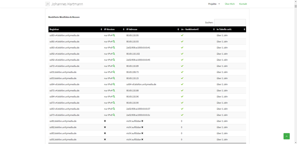

Hallo @Luedi , probier mal die "0" in der Vorwahl deiner Rufnummer unter Benutzername wegzulassen(gilt an sich nur für BaWü). Das findest du unter Zugangsdaten, wo du auch deinen Registrar und das Passwort einträgst. Ansonsten solltest noch überprüfen, ob auch IPv6 bevorzugt in der Telefonie eingetragen ist. Auch könnte der Registrar falsch sein. Ich schicke dir eine Liste aller Registrar´s für NRW mit. Die müsstest du halt unter Umständen alle durchprobieren. Sollte ich irgendwas vergessen haben, werden sich bestimmt noch andere Communitymitglieder in deinen Post "schalten". Grüße haegar2609
Habe ich vergessen, zu fragen.....welche Anbieter werden dir für die Telefonie in der Liste angezeigt?2022-02-19_16h32_18.png
