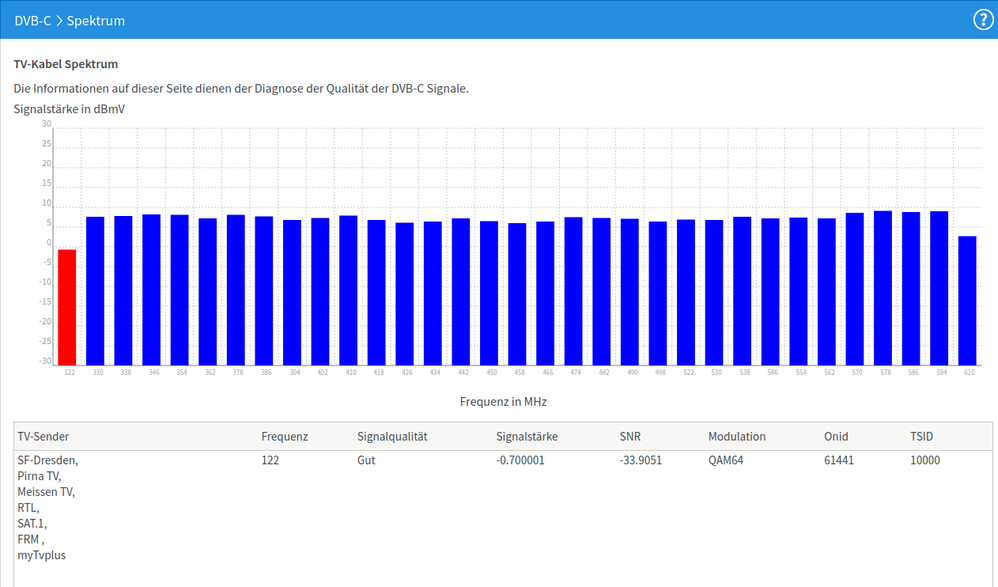

wie Du an der Kanalliste Deiner Fritz-Box sehen kannst, sind jetzt auf 114 MHz und auf 130 MHz je ein DOCSIS 3.0 Kanal und kein DVB-C Kanal mehr. Wenn Du die DVB-C Funktion der Fritz-Box mal freigibst, dann kannst Du Dir auch das Spektrum aller DVB-C Kanäle anzeigen und siehst dann auch gleich wie die Signalpegel an der Fritz-Box aussehen.

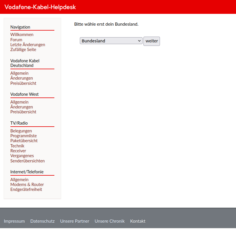

Wenn ich bei mir auf den folgenden Link klicke, dann wird folgendes angezeigt:
Die URL in dem Link ist: https://helpdesk.vodafonekabelforum.de/sendb/belegung.html
und sollte die gleiche Seite anzeigen. Wenn ich auf der Seite das Bundesland wähle und danach den Ort, dann wird eine Tabelle mit allen Sendern Angezeigt.

Hallo Atzu,
ich hatte die Liste noch nicht ausgewertet. Wieso es nur 17 DOCSIS 3.0 Kanäle in Empfangsrichtung gibt deutet auf einen instabilen Anschluss. Dafür sprechen auch die sehr viele Fehler in sehr kurzer Zeit seit dem letzten Start. Der Signal Pegel des DOCSIS 3.1 Kanal in Senderichtung ist viel zu niedrig.
Mache doch mal von der Seite im Abstand von einer Stunde ein neues Bild. Ich würde mich nicht wundern, wenn sich einiges ständig ändert.
