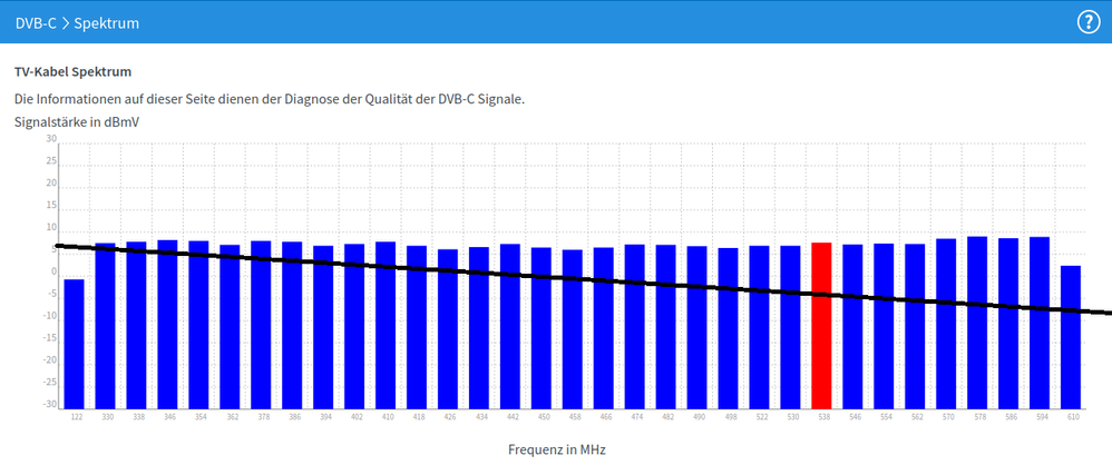

wenn man die Signal Pegel aller Kanäle als Balken Diagramm anlegt, dann ist damit eine abfallender oder ansteigender Pegel in Abhängigkeit von der Frequenz gemeint. Dazu folgendes Bild:
Mit der schwarzen Linie habe "Schräglage" angedeutet. Da auf der Leitung für die hohen Frequenzen die Dämpfung immer größer wird, würden eigentlich die Pegel nach rechts immer mehr abfallen. Im Verstärker wird dann eine gegenläufige Dämpfung eingestellt und dadurch sind dann die Pegel aller Kanäle fast gleich.
Frequenzen abschalten wäre nur in der Kopfstation möglich und damit wären die Frequenzen für alle Kunden weg. Bei anderen Nutzern sind aber solche Fehler nicht vorhanden oder auf anderen Kanälen. Der Weg ist also nicht möglich, da man es nie allen recht machen könnte. Die zweite Möglichkeit ist bei Dir vor Ort aber dafür müsste es in Deinem Router die Möglichkeit geben Frequenzen zu sperren. Mir ist nicht bekannt das es da einen Router gibt, der diese Möglichkeit hat. Damit bleibt dann nur noch der Einbau eines Filters in die Zuleitung zu Deinem Router wie hier vorgeschlagen.
