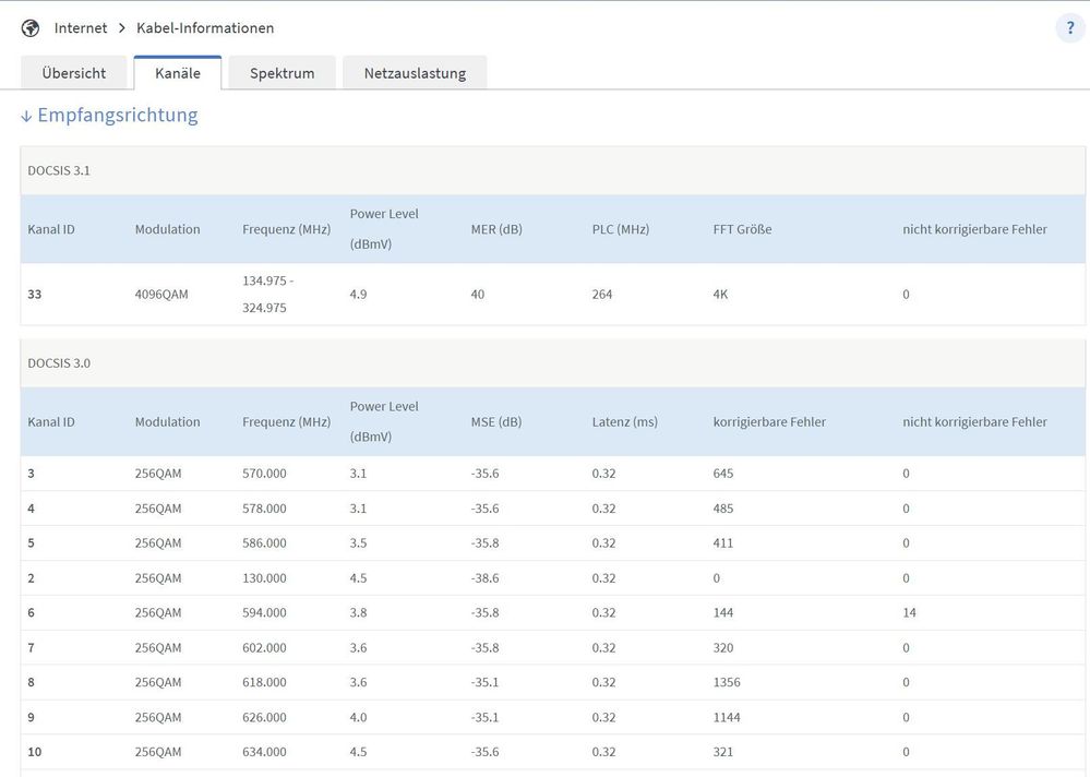

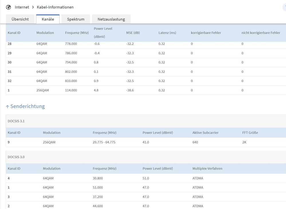

waren das die Werte die du meintest?
2025-12-20 19_27_38-.jpg2025-12-20 19_28_03-League of Legends.jpg2025-12-20 19_28_34-League of Legends.jpg
Naja, schön ist anders
einige MSE Werte sind zu niedrig
bis vor 2 wochen war aber alles ok, was zocken und vpn anging. dann fingen die probleme an. das fehlerbild passt auch nicht zu "nicht schönen Werten". sondern eben zu ds lite / ipv6 routing.
