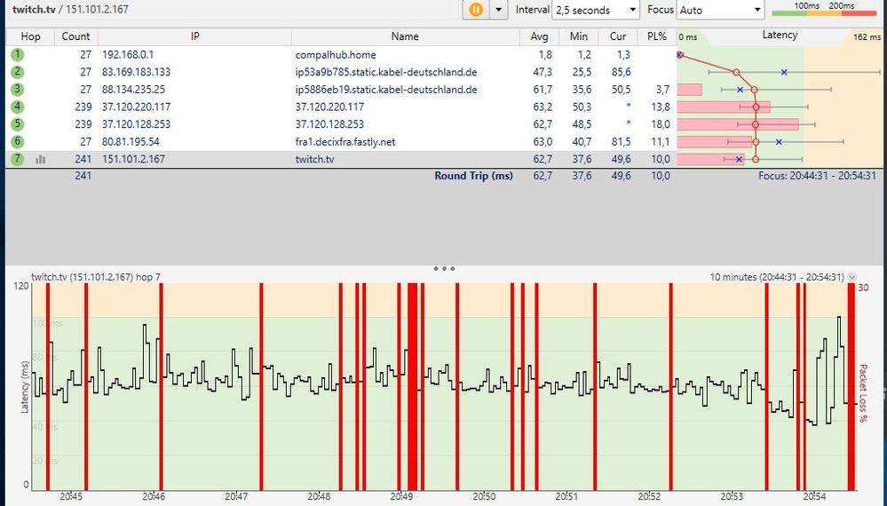

bei meinem Red Internet & Phone 200 Cable Tarif kommt es seit einigen Wochen immer in den Abendstunden, ca. ab 18 Uhr zu erheblichem Paketverlust. Twitch und Online-Gaming kann man zu dieser Zeit leider total vergessen. Der PC ist per LAN an einen Compal CH7466CE angeschlossen. Es ist kein Router dazwischen.
Ich habe den Router bereits neugestartet. Die Störungsabfrage auf der Vodafoneseite gibt keine Störung an.

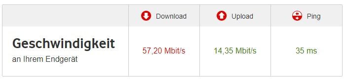

Heutiger Speedtest ergab folgendes:

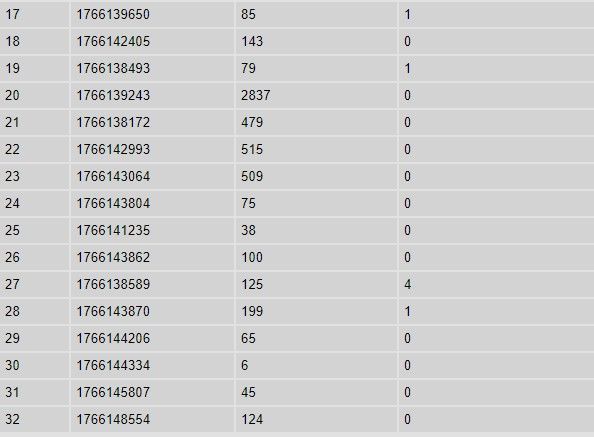

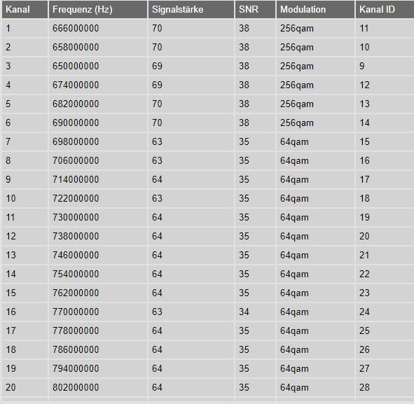

Die Signalwerte des Routers sehen so aus:
Der dazugehörige Ping-Plotter:

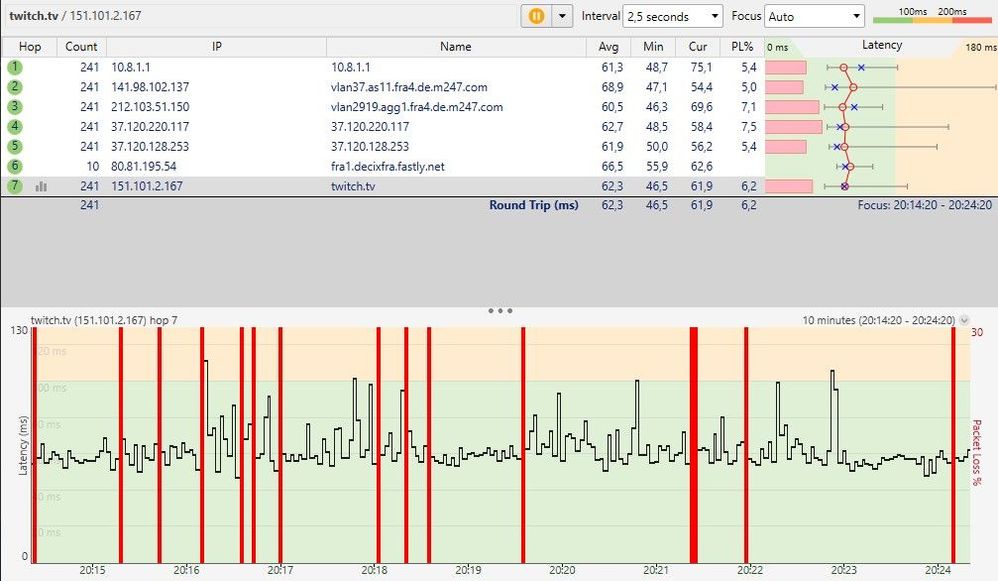

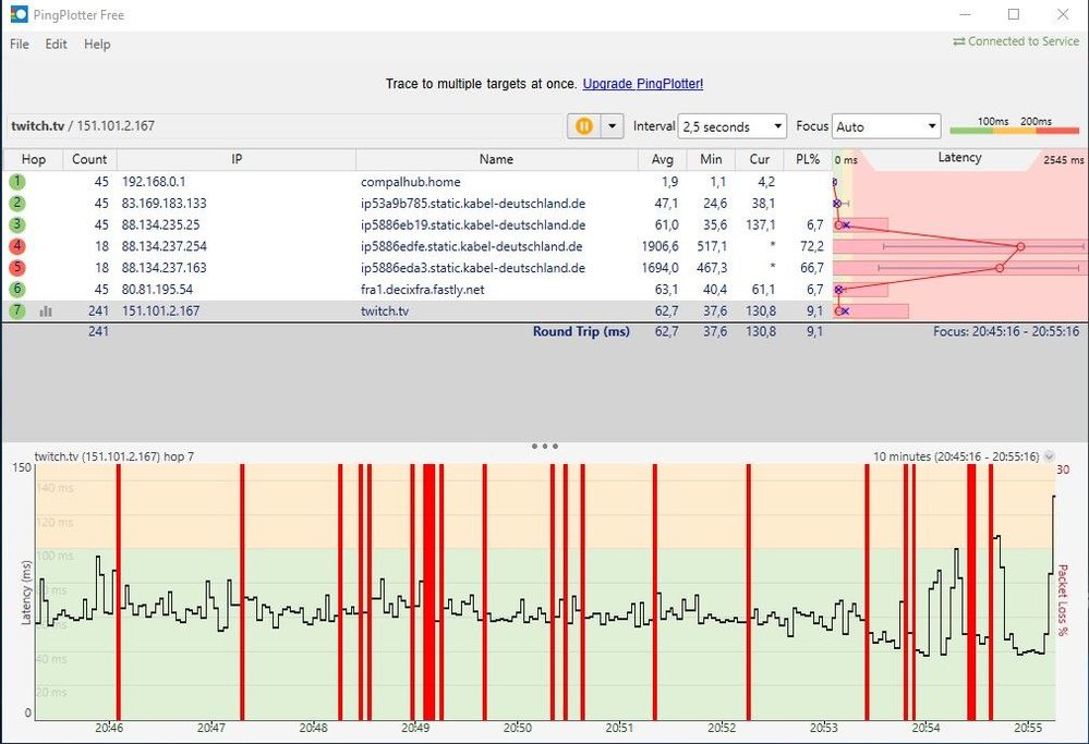

Das geht wirklich nur am Abend los. Wirklich merken tue ich es bei Twitch und Onlinegames. Twitch ist eigentlIch nicht nutzbar weil es ständig buffert. In Onlinegames habe ich Packetloss. In Voicechatprogeamme wie Discord ist man teilweise kaum zu verstehen.
Meistens wird es ab +- 19 Uhr spürbar. Wobei ich auch nur begrenzt tagsüber messen kann.
Ich habe den Router bereits neugestartet, LAN Kabel ist auch getauscht worden, an der Hardware wurde nichts verändert.
Die Pingplots und der Speedtest mit dem Vodafone-Soeedtest sind im laufenden Betrieb erfasst worden, ohne Downloads oder ähnliches im Hintergrund.
