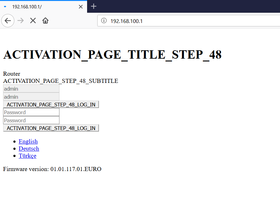

wenn ich jetzt auf den Router zugreifen will um mal die Werte zu posten, komme ich gar nicht mehr drauf
Entweder kriege ich einen Seiten-Ladefehler oder das im Anhang gezeigte Bild (vorher mit einem Popup Operation failed)
am 12.03.2019 15:20
Hallo TheKnuckles,
sieht sehr komisch aus. Ohne VPN läuft aber alles ohne Probleme, seh ich das richtig?

Zuerst wegen der Website des Modems: Habe gerade ne neue IP geholt im Router, keine Änderung.
Habe dann den Router neu gestartet, ich konnte kurz auf die Site zugreifen inkl Login-Screen... paar sekunden später "Seite nicht verfügbar".. oder das Vodafone FAVIcon im Tab, aber eine leere Seite.
Ich werde das Modem nach dem Thread-Posting mal neustarten.
(übrigens, solange das Modem in diesem Zustand ist, kommt es immer mal wieder zu kurzen Internet Verbindungsabbrüchen (nur bemerkbar bei dauerhaften Datenstreams wie Online-Gaming)
