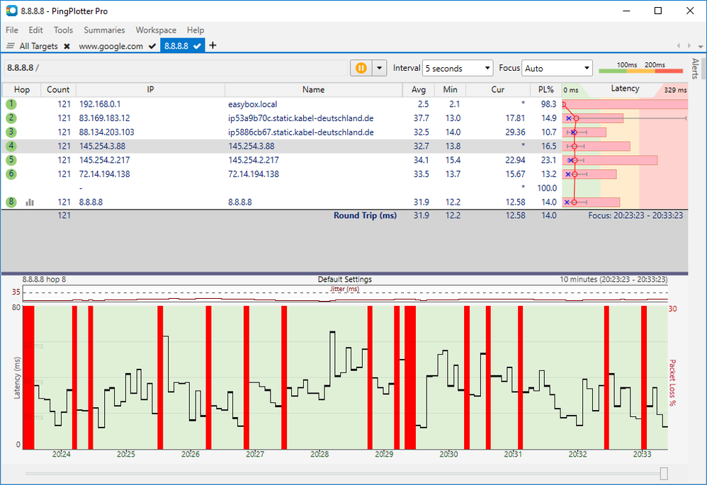

leider habe ich seit Anfang diesen Jahres vermehrt Probleme mit der Internet Verbindung. Diese äußert sich in häufig auftretenden Packetloss und daraus resultierenden Verbindungsabbrüchen.
Dadurch tretten Probleme beim Siteaufruf, Streaming und Online Gaming auf. Weiterhin habe ich einen Freund der ca. 150 m entfernt wohnt und die gleichen Probleme hat.

Welcher Fehler tritt auf? (Geschwindigkeit zu gering; Packetloss) Schick dazu auch Screenshots von Speedtests (mit Datum und Uhrzeit) und Tracerts/ Pingplotter-Messungen bei Packetloss oder Ping-Problemen
Regelmäßig zu geringe Geschwindigkeit und Packetloss (siehe screenshots)

Seit Anfang des Jahres, hauptsächlich Abends.

Es wurde gepfrüft ob eine Störung vorliegt und diese Prüfung war negativ
Der Prüfungszeitraum wurde auf 8 Stunden ausgeweitet auch hier wurde keine Störung gefunden
Während dieser Prüfung tratt weiterhin der Packetloss auf

sind alle Dienste von Packetloss und Abbrüchen betroffen? Du schreibst vermehrt am Abend, kannst Du das auf einen Zeitraum eingrenzen? Schick mir bitte auch Deine Kundendaten (Adresse, Geburtsdatum und Kundennummer) und melde Dich dann wieder hier, damit ich Deinen Anschluss prüfen kann.

Danke für die Daten. Die Ursache für die Einschränkungen ist eine Auslastung der Anbindung. Diese muss mit einer Netzerweiterung behoben werden, dafür gibt es bereits einen Auftrag. Dazu habe ich eine Meldung für Dich angehängt, wenn der Ausbau erfolgt ist, wirst Du dann mittels E-Mail informiert. Laut Plan soll das bis Mitte des Quartals geschehen.
