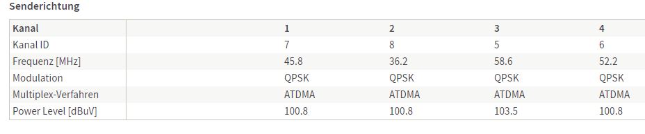

Gestern:
gestern.jpg+
Heute:
Ich kann die Vorgehensweise von Vodafone leider nicht verstehen, mir erscheint es schon wirtschaftlich wenig sinnvoll...
