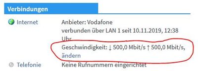

HeikoG2
Hallo Zusammen,
Fehler gefunden !!!! Das Problem saß mal wieder vor dem PC !!!
Habe Bridge-Modus deaktiviert und der volle Upload war vorhanden.
Wieder aktiviert und alles war futsch.

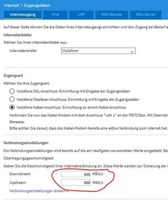

Mein FEHLER war, dass ich bei der FB nicht den Verbindungassistant aufgerufen habe, sondern einfach auf Router gestellt habe. Somit sind die Einstellung Up- und Downlod auf Krumme werte gelandet.
Habe dann den Assi aurgerufen und bei Down- und Upload jeweils 500MBit eingestellt --> und schon passt alles.
Siehe auch Bild.

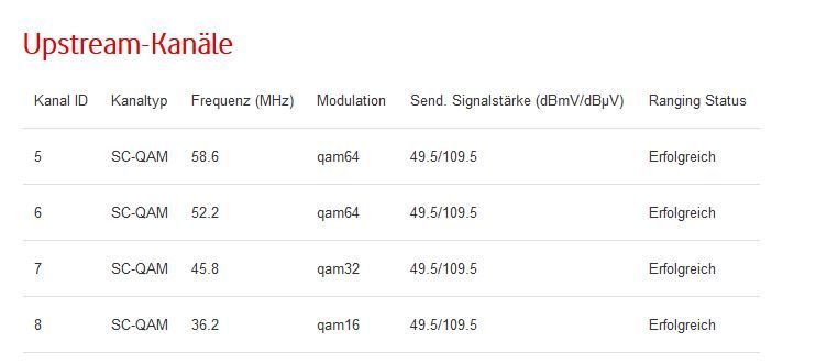

Ha, bin doch noch auf das Modem gekommen, anbei die Werte.
Poste bitte auch noch die DS Kanäle.
Bei den US sieht es nach einem Problem im Rückweg aus, könnte sich dabei um einen Rückwegstörer handeln.

Da ist alles in Ordnung. Denke wie gesagt, das es ich bei dir um einen Rückwegstörer handeln könnte.
Muss sich mal ein Mod genauer anschauen.
Gruß Kurt
