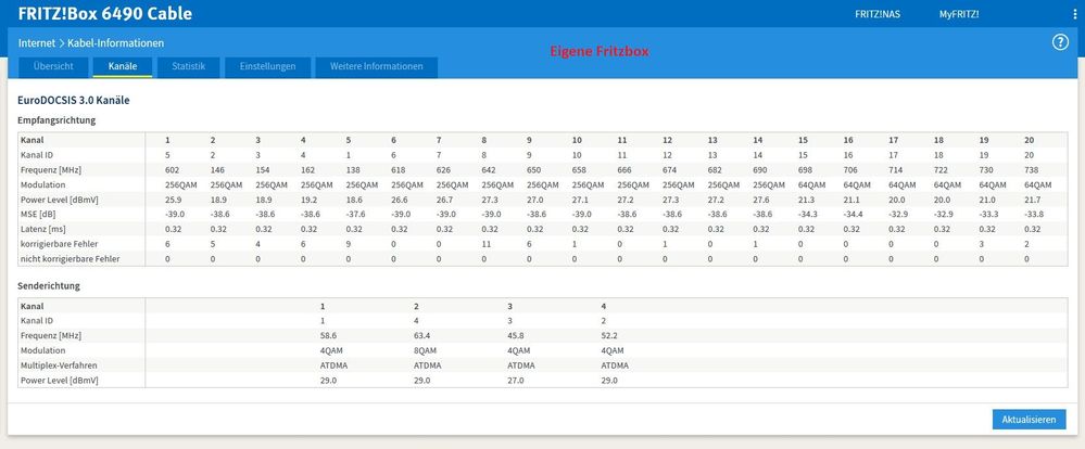

Hallo zusammen,
ich habe seit mehreren Wochen immer wieder Verbindungsabbrüche div. Programme zu OnlineServern (z.B. Strato HiDrive). Die Fritzbox sagt allerdings das kein Verbindungsabbruch vorhanden wäre.
Kann mir ggf. jemand sagen ob die Kabelwerte der Kanäle so in Ordnung sind ?
Fritzbox 6460 FW. 7.01
Mein Tarif: Red Internet & Phone Business 200 Cable
Vielen Dank vorab.

Die Signalpegel deiner FB sind total außer Toleranz, da Vodafone für eigene Endgeräte keinen Support leistet müsstest du das Mietgerät anschließen und die Signalpegel einmal posten.

also ziemliche Odysee nach dem Umklemmen der Fritzbox-Vodafone... Die eigene Fritzbox wollte sich danach nicht mehr im Vadafone-Kabelnetz registrieren, - der Aktivierungscode wurde nicht angenommen. Nach 4 Telefonaten mit der Hotline klappt nun alles wieder.
Hier nun die Kabel-Kanal infos der Fritzbox Vodafone:
zum
Vergleich nochmals die Kabel-Kanal-Infos der eignen Fritzbox:

Auch beim Mietgerät sind die Werte außer Toleranz (siehe Anhang), du kannst jetzt eine Störung bei der Technischen Hotline melden, oder du warrtest bis sich ein VF-Mod in deinem Beitrag meldet, was im Moment aber einige Tage dauern kann.
Wichtig, um eine Störung zu melden muss zwingend das Mietgerät angeschlossen werden und bis zur Störungsbeseitigung angeschlossen bleiben.

so, Techniker ist soeben wieder aus dem Haus. Er hat am Verstärker (welcher ggf. lt. seiner Aussage gar nicht gebraucht wird) einiges rumgestellt (Jumper versetzt etc..).
Anbei nun die Kanalwerte.. wundert mich nur das nun nur noch 1 Uplink Kanal da ist. Vorher waren das 4 Stück.
Soll mir aber egal sein solange alles funktioniert 🐵
Hoffe nun das alles passt.
