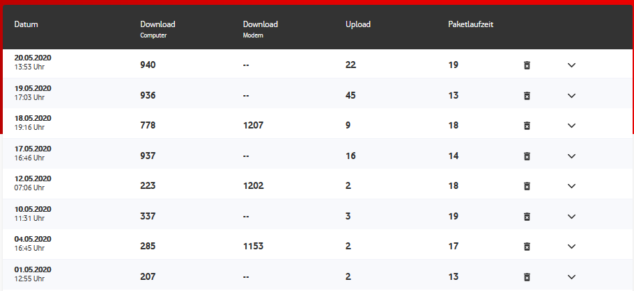

Die Download- und Uploadgeschwindigkeit ist seit dem Wechsel extrem niedrig zu allen Tageszeiten. Im Schnitt wird nur ein Download von um die 190 MBit/s und ein Upload von 6 MBit/s erreicht. Auch startet der Router täglich neu (nicht nur Verbindungstrennung nach 24h). Mehrere verschiedene Speedtests wurden schon durchgeführt. Zuletzt über den Vodafone Speedtest Plus.
Speedtest-ID tzsxgc77mr2m

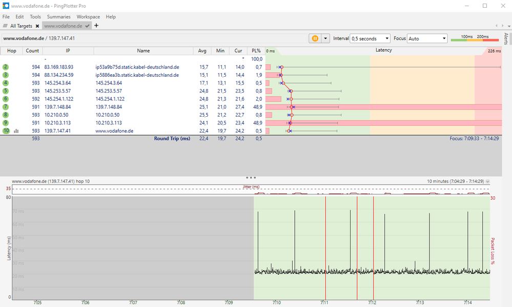

Ich habe das Tauschgerät erhalten und ein paar Tage angeschlossen. Abgesehen davon, das an dem Tauschgerät das Siegel beschädigt war hat sich leider auch nichts verbessert.

Fehler im Heimnetz kann ich definitiv ausschließen. Ein Techniker war ja schonmal am 29.04. hier, der die Hausanlage überprüft hatte. Würde ein zweiter Techniker denn etwas anderes machen?
Wurde von Vodafone etwas an meinem Anschluss geändert?
Seit ein paar Tagen hab ich eine ganz anständige Downloadrate. Die Uploadrate ist aber noch unterdurchschnittlich, obwohl sie jetzt teilweise wenigstens schonmal zweistellig ist. Ich beobachte das weiterhin.
Beim Pingplotter schaut es allerdings weiterhin schlecht aus.
