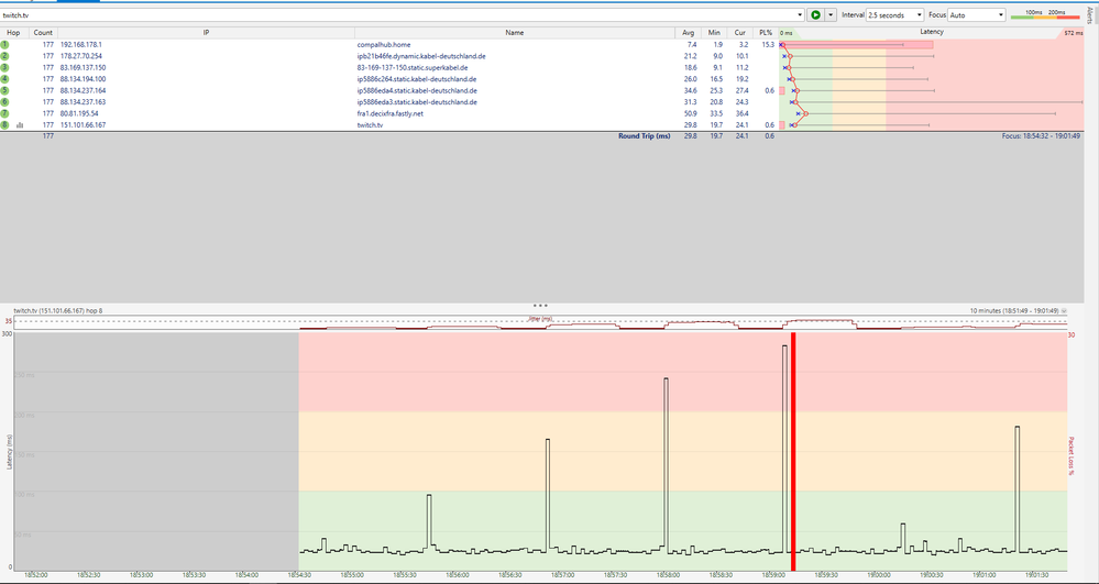

leider beobachte ich in letzter Zeit immer wieder ein Ansteigen der Latenz auf Twitch.TV im Modi "Geringe Latenz" bis auf zu 10sek.
Mir ist außerdem aufgefallen, dass beim unabhängigen Speedtest von Ookla bei zahlreichen Servern ein slowdown der Downloadrate stattfindet, das heißt sie sinkt auf Werte unter 20mbit/s.

Ping zu Twitch.TV per CMD beträgt zwischen 21-25ms.
Stelle ich auf Twitch die Auflösung herunter, so ist die Latenz auch konstant im angemessenen Bereich.

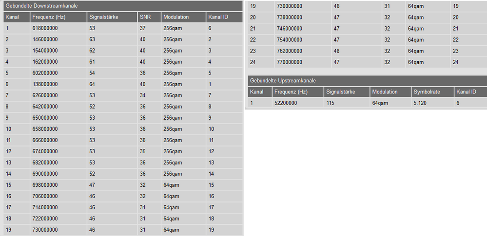

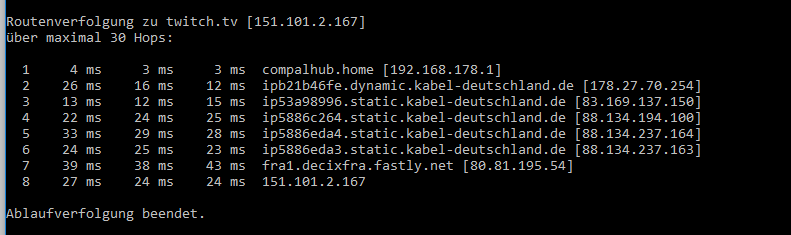

Die Signalstärke der Frequenzen sowie Tracert zu Twitch.TV füge ich mal dem Anhang zu.

die Signalstärke deiner Downstreamkanäle ist ausser Norm, warte bitte bis sich einer der VF-Mods in deinem Beitrag meldet und deinen Anschluß überprüft.

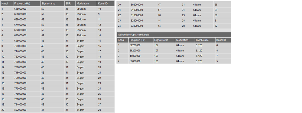

habe ein bisschen dran gewackelt, den Router neugestartet. Das Frequenzraster sieht jetzt so aus:
Läuft jetzt auch deutlich performanter als vorher.
Nutzt der Router nach jedem mal Einwählen andere Frequenzen? Wenn ja, warum nutzt er dann Frequenzen mit einer niedrigeren Signalstärke, wenn noch andere zur Verfügung stehen - Der Bereich um 800 MHZ wird jetzt ja gar nicht mehr angezeigt.
Bitte trotzdem einen Techniker vorbeischicken, die Dose sitzt locker da letztes mal von eurem Techniker kein Rahmen verbaut wurde.

wenn die Dose locker ist, erklärt das auch die Werte. Der Techniker ist beauftragt und wird sich bei Dir zur Terminvereinbarung melden.
