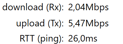

nun ist festzustellen ob man hierfür eine lösung finden kann oder ob es einfach der fehlenden infrastruktur geschuldet ist und wir alle dieses problem haben,hierzu habe ich einmal 2 leitungen verglichen die auf unserem grundstück liegen. bei der Vodafone Leitung die mir 1000mbit stellen soll,kommen in den meisten fällen ca 2-3mb/s rum(bild 1) während die Telekom leitung aus dem büro auf diesem grundstück (100k) problemlos mit über 10mb/s downloaded.(bild2) Revelation_Launcher_fdXlOwGHpC.pngparsecd_pxZXpmo3lZ.png

zum testen ob bei meiner leitung überhaupt genug leistung eintrifft habe ich StarTrinity Speedtest heruntergeladen und wie schon vermutet,wenn ich genügend server/verbindungen zur verfügung stelle(in den einstellungen änderbar) erreicht die leitung sogar manchmal ihren vollen wert von 1000mbits/50mbits(bild4) ,stelle ich aber nur einige wenige verbindungen sieht es demnach schon wieder anders aus(bild5),anschauungs material wird natürlich hier drunter bereitgestellt.
