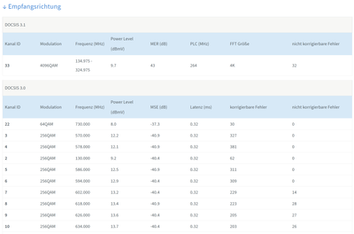

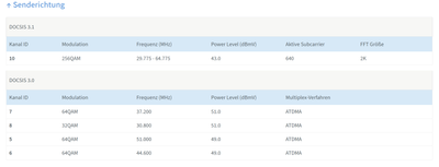

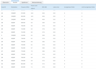

Sei doch bitte so lieb und poste einmal deine Signalpegel.
Diese findest Du in deinem Router, bei einer Fritzbox wäre dieser unter Internet - Kabel-Informationen und dort der zweite Reiter zu finden.
Dann können wir schon einmal ggf. HF Störungen erkennen.
Vorzugsweise die Signalpegel als Screenshot hochladen.
Ich war mir nicht sicher, ob du alles von dort benötigst, deswegen hab ich einfach alles genommen.
Christian__1-1777210319343.pngChristian__2-1777210347778.pngChristian__3-1777210362158.png
Ja das meine ich, poste das selbe bitte nochmal wenn es gerade zur Störung kommt.
Die Signalpegel sind okay, geht hier und da etwas besser, aber das ist schon in Ordnung erstmal.
Der Upstream, ja da läuft ein Kanal nur auf QAM32, sollte eigentlich mit QAM64 moduliert werden, aber wenn das stabil ist, ist das auch völlig in Ordnung.

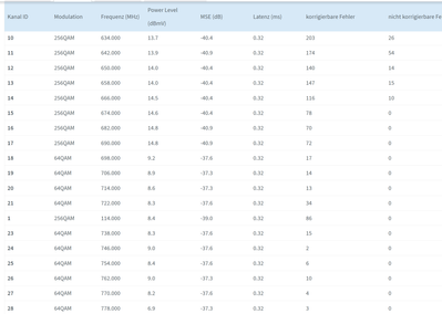

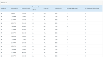

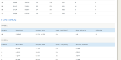

Ich gehe davon aus, dass es unterschiedliche Probleme sind. Generell die Steam-Downloads sind unfassbar langsam ohne VPN. Ich kann machen was ich will, ich komm kaum auf Geschwindigkeiten schneller als 25 MBit/s. Wenn ich einen VPN anschalte, gehts plötzlich hoch.
Christian__0-1777569861609.pngChristian__1-1777569888738.pngChristian__2-1777569917343.png
Wahrscheinlich hängt das mit dem Peering zu Steam zusammen.
VF will Geld für Peering, ansonsten muss der Dienstanbieter sich hinten anstellen.
Wobei ich davon ausgehen würde, dass der Download dann eher Zeitabhängig schwankt als kontinuierlich.
