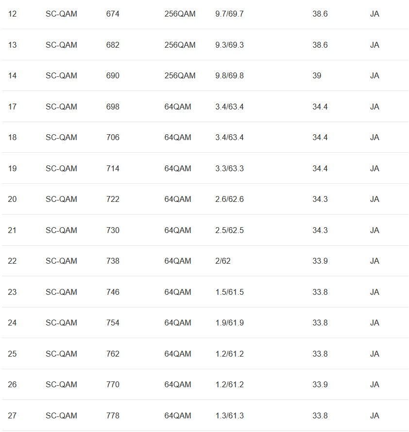

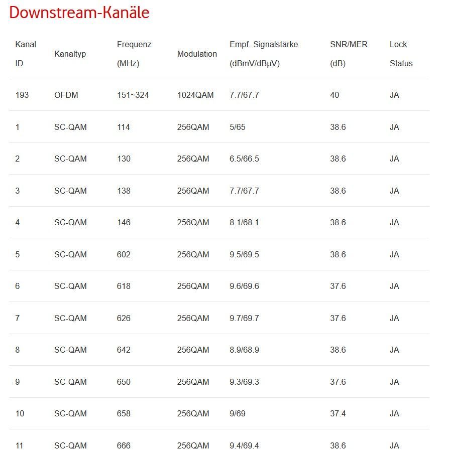

PN mit den Daten an dich ist raus. Zwischenzeitlich wurde über die Hotline ein Techniker zu uns geschickt und dieser war auch sehr kurzfristig heute morgen da. Er hat in der Wohnung die Kabeldose gegen eine neue Multimedia-Dose getauscht und im Keller am Hausanschluss einen Verstärker gewechselt, soweit ich das beurteilen konnte. Daraufhin funktionierte der Anschluss bis zum Nachmittag tatsächlich auch zufriedenstellend. Seit dem frühen Abend (ca. 18 Uhr) ist vorallem jedoch der Upload wieder eingebrochen und es kommt nur ein Bruchteil der Geschwindigkeit an. Ich bitte deshalb darum, den Anschluss nochmals zu überprüfen. Aktuelle Speedtests und Docis-Signalwerte von gerade eben füge ich bei.

anbei noch einmal Speedtests der letzten Tage zu diversen Zeitpunkten. Es wird hier kaum die Soll-Leistung erreicht und die Docsis-Signalpegel scheinen mir (nach der hier verlinkten Grenzwerttabelle) auch nach wie vor nicht im optimalen Bereich zu liegen, oder?

die Pegel sind alle vollkommen in Ordnung und stabil. Sind die Speedtests per LAN Kabel direkt am Router entstanden? Kannst Du bitte das Tool TCP-Optimizer auf Deinem Rechner ausführen und schauen wie viel danach ankommt?
