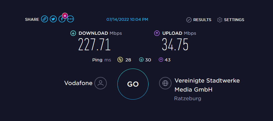

Führe bitte einen Speedtest von speedtest.net mit LAN durch und poste diesen als Foto

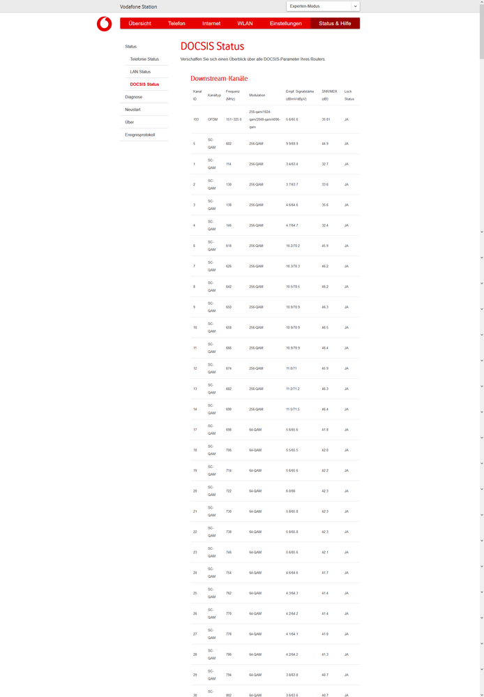

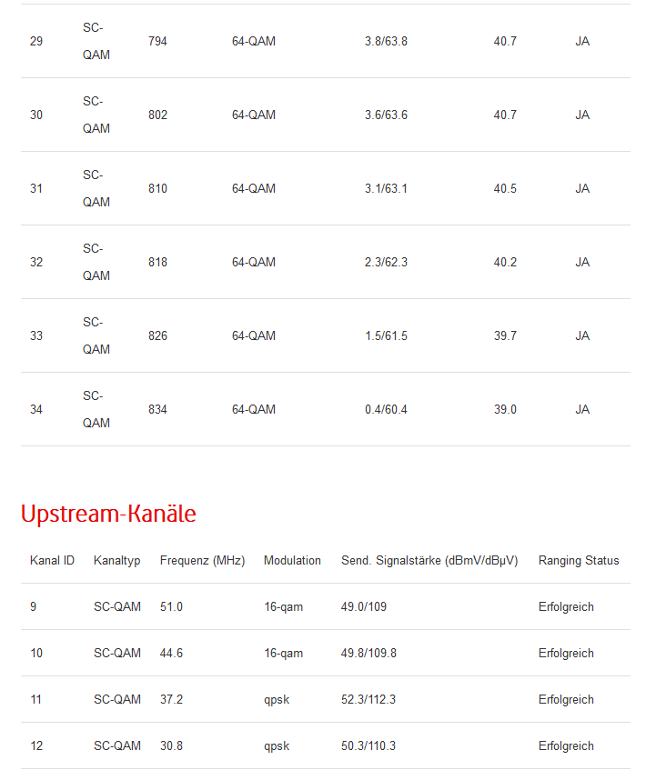

Poste bitte den kompletten Docsis Pegel, also – Empfangs- und Senderichtung – als Foto 4tes Icon von rechts.

Moin,
den Speedtest konnte ich machen, auch wenn ich jedes mal andere Ergebnisse bekomme:
Mehr anzeigen

also laut Test passt dann die Geschwindigkeit aber die kurzen Aussetzer bleiben.

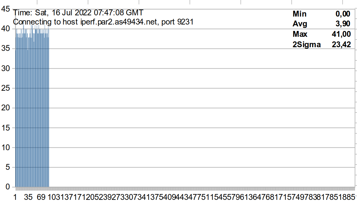

Hast du nur iperf3 eingegeben?
Wechsle im Terminal zu deinem iperf Verzeichnis. In diesem Verzeichnis befinden sich 2 files. Cygwin und iperf.
Kopiere dies:
iperf3 -c iperf.par2.as49434.net -p9231 -t900 -V
Wechsel zum Terminal, rechte Maustaste fügt den Befehl ein.
Eingabe drücken. Kommt was?

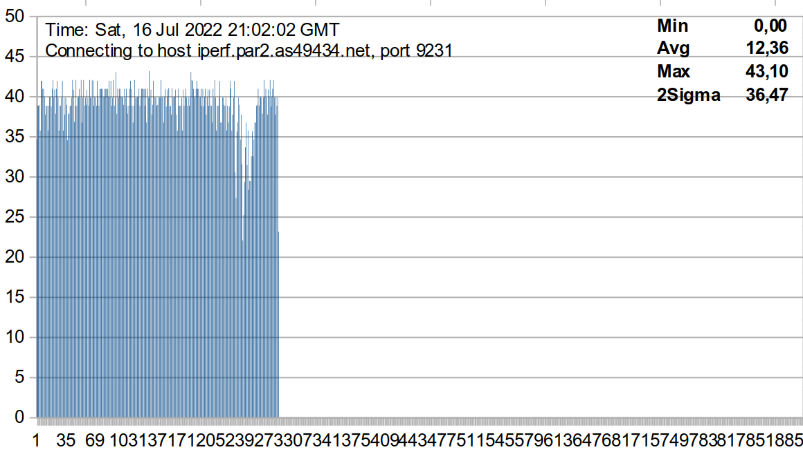

Bitte poste auch deine kompletten Docsis Pegel
Mehr anzeigen
iperf 3.1.3
CYGWIN_NT-10.0 DESKTOP-6T5IG1K 2.5.1(0.297/5/3) 2016-04-21 22:14 x86_64
Time: Sat, 16 Jul 2022 21:02:02 GMT
Connecting to host iperf.par2.as49434.net, port 9231
Cookie: DESKTOP-6T5IG1K.1658005322.703215.11
TCP MSS: 0 (default)
[ 4] local 2a02:8108:3f3f:dd2c:3d13:154f:41b9:68d0 port 51778 connected to 2a0f:9240:1018::2 port 9231
Starting Test: protocol: TCP, 1 streams, 131072 byte blocks, omitting 0 seconds, 2000 second test
[ ID] Interval Transfer Bandwidth
[ 4] 0.00-1.00 sec 4.12 MBytes 34.6 Mbits/sec
[ 4] 1.00-2.00 sec 4.62 MBytes 38.8 Mbits/sec
[ 4] 2.00-3.00 sec 4.62 MBytes 38.8 Mbits/sec
[ 4] 3.00-4.00 sec 4.62 MBytes 38.9 Mbits/sec
[ 4] 4.00-5.00 sec 4.25 MBytes 35.7 Mbits/sec
[ 4] 5.00-6.00 sec 5.00 MBytes 41.9 Mbits/sec
[ 4] 6.00-7.00 sec 5.00 MBytes 41.9 Mbits/sec
[ 4] 7.00-8.00 sec 4.88 MBytes 40.9 Mbits/sec
[ 4] 8.00-9.00 sec 4.88 MBytes 40.9 Mbits/sec
[ 4] 9.00-10.00 sec 4.75 MBytes 39.9 Mbits/sec
[ 4] 10.00-11.00 sec 4.50 MBytes 37.7 Mbits/sec
[ 4] 11.00-12.00 sec 4.62 MBytes 38.8 Mbits/sec
[ 4] 12.00-13.00 sec 4.62 MBytes 38.8 Mbits/sec
[ 4] 13.00-14.00 sec 4.25 MBytes 35.7 Mbits/sec
[ 4] 14.00-15.00 sec 4.62 MBytes 38.8 Mbits/sec
[ 4] 15.00-16.00 sec 4.75 MBytes 39.9 Mbits/sec
[ 4] 16.00-17.00 sec 4.75 MBytes 39.9 Mbits/sec
[ 4] 17.00-18.00 sec 4.62 MBytes 38.7 Mbits/sec

[ 4] 112.00-113.00 sec 4.62 MBytes 38.8 Mbits/sec
[ 4] 113.00-114.00 sec 4.38 MBytes 36.7 Mbits/sec
[ 4] 114.00-115.00 sec 4.62 MBytes 38.8 Mbits/sec
[ 4] 115.00-116.00 sec 5.00 MBytes 42.0 Mbits/sec
[ 4] 116.00-117.00 sec 4.75 MBytes 39.8 Mbits/sec
[ 4] 117.00-118.00 sec 4.75 MBytes 39.8 Mbits/sec
[ 4] 118.00-119.00 sec 4.75 MBytes 39.9 Mbits/sec
[ 4] 119.00-120.00 sec 4.75 MBytes 39.9 Mbits/sec
[ 4] 120.00-121.00 sec 4.88 MBytes 40.9 Mbits/sec
[ 4] 121.00-122.00 sec 4.62 MBytes 38.8 Mbits/sec
[ 4] 122.00-123.00 sec 4.75 MBytes 39.8 Mbits/sec
[ 4] 123.00-124.00 sec 4.88 MBytes 40.9 Mbits/sec
[ 4] 124.00-125.00 sec 4.88 MBytes 40.9 Mbits/sec
[ 4] 125.00-126.00 sec 4.88 MBytes 40.9 Mbits/sec
[ 4] 126.00-127.00 sec 4.88 MBytes 40.9 Mbits/sec
[ 4] 127.00-128.00 sec 4.62 MBytes 38.8 Mbits/sec
[ 4] 128.00-129.00 sec 4.88 MBytes 40.9 Mbits/sec
[ 4] 129.00-130.00 sec 4.38 MBytes 36.7 Mbits/sec
[ 4] 130.00-131.00 sec 4.88 MBytes 40.9 Mbits/sec
[ 4] 131.00-132.00 sec 4.75 MBytes 39.8 Mbits/sec
[ 4] 132.00-133.00 sec 5.12 MBytes 43.1 Mbits/sec
[ 4] 133.00-134.00 sec 4.75 MBytes 39.8 Mbits/sec
[ 4] 134.00-135.00 sec 4.88 MBytes 40.8 Mbits/sec
[ 4] 135.00-136.00 sec 4.50 MBytes 37.7 Mbits/sec
[ 4] 136.00-137.00 sec 4.62 MBytes 38.9 Mbits/sec
[ 4] 137.00-138.00 sec 5.00 MBytes 41.9 Mbits/sec
[ 4] 138.00-139.00 sec 4.75 MBytes 39.9 Mbits/sec
[ 4] 139.00-140.00 sec 4.75 MBytes 39.8 Mbits/sec
[ 4] 140.00-141.00 sec 4.75 MBytes 39.8 Mbits/sec
[ 4] 141.00-142.00 sec 4.62 MBytes 38.8 Mbits/sec
[ 4] 142.00-143.00 sec 4.62 MBytes 38.9 Mbits/sec
[ 4] 143.00-144.00 sec 4.75 MBytes 39.9 Mbits/sec
[ 4] 144.00-145.00 sec 4.75 MBytes 39.8 Mbits/sec
[ 4] 145.00-146.00 sec 4.75 MBytes 39.8 Mbits/sec
[ 4] 146.00-147.00 sec 5.00 MBytes 42.0 Mbits/sec
[ 4] 147.00-148.00 sec 4.75 MBytes 39.8 Mbits/sec
[ 4] 148.00-149.00 sec 4.75 MBytes 39.9 Mbits/sec
[ 4] 149.00-150.00 sec 4.38 MBytes 36.7 Mbits/sec
[ 4] 150.00-151.00 sec 4.75 MBytes 39.9 Mbits/sec
[ 4] 151.00-152.00 sec 4.88 MBytes 40.9 Mbits/sec
[ 4] 152.00-153.00 sec 4.62 MBytes 38.7 Mbits/sec
[ 4] 153.00-154.00 sec 4.75 MBytes 39.9 Mbits/sec
[ 4] 154.00-155.00 sec 4.88 MBytes 40.8 Mbits/sec
[ 4] 155.00-156.00 sec 4.88 MBytes 41.0 Mbits/sec
[ 4] 156.00-157.00 sec 4.62 MBytes 38.7 Mbits/sec
[ 4] 157.00-158.00 sec 4.62 MBytes 38.8 Mbits/sec
[ 4] 158.00-159.00 sec 4.50 MBytes 37.7 Mbits/sec
[ 4] 159.00-160.00 sec 4.88 MBytes 41.0 Mbits/sec
[ 4] 160.00-161.00 sec 4.75 MBytes 39.8 Mbits/sec
[ 4] 161.00-162.00 sec 4.75 MBytes 39.9 Mbits/sec
[ 4] 162.00-163.00 sec 4.75 MBytes 39.9 Mbits/sec
[ 4] 163.00-164.00 sec 4.88 MBytes 40.8 Mbits/sec
[ 4] 164.00-165.00 sec 4.50 MBytes 37.7 Mbits/sec
[ 4] 165.00-166.00 sec 4.25 MBytes 35.7 Mbits/sec
[ 4] 166.00-167.00 sec 4.88 MBytes 40.9 Mbits/sec
[ 4] 167.00-168.00 sec 4.62 MBytes 38.8 Mbits/sec
[ 4] 168.00-169.00 sec 4.62 MBytes 38.8 Mbits/sec
[ 4] 169.00-170.00 sec 4.62 MBytes 38.8 Mbits/sec
[ 4] 170.00-171.00 sec 4.75 MBytes 39.8 Mbits/sec
[ 4] 171.00-172.00 sec 4.25 MBytes 35.7 Mbits/sec
[ 4] 172.00-173.00 sec 4.88 MBytes 40.8 Mbits/sec
[ 4] 173.00-174.00 sec 4.62 MBytes 38.8 Mbits/sec
[ 4] 174.00-175.00 sec 4.75 MBytes 39.9 Mbits/sec
[ 4] 175.00-176.00 sec 4.88 MBytes 40.9 Mbits/sec
[ 4] 176.00-177.00 sec 4.75 MBytes 39.8 Mbits/sec
[ 4] 177.00-178.00 sec 4.62 MBytes 38.8 Mbits/sec
[ 4] 178.00-179.00 sec 4.75 MBytes 39.8 Mbits/sec
[ 4] 179.00-180.00 sec 4.62 MBytes 38.8 Mbits/sec
[ 4] 180.00-181.00 sec 4.75 MBytes 39.8 Mbits/sec
[ 4] 181.00-182.00 sec 5.12 MBytes 43.0 Mbits/sec
[ 4] 182.00-183.00 sec 5.00 MBytes 42.0 Mbits/sec
[ 4] 183.00-184.00 sec 5.00 MBytes 41.9 Mbits/sec
[ 4] 184.00-185.00 sec 4.88 MBytes 40.9 Mbits/sec
[ 4] 185.00-186.00 sec 4.75 MBytes 39.8 Mbits/sec
[ 4] 186.00-187.00 sec 4.75 MBytes 39.9 Mbits/sec
[ 4] 187.00-188.00 sec 4.88 MBytes 40.9 Mbits/sec
[ 4] 188.00-189.00 sec 5.00 MBytes 41.9 Mbits/sec
[ 4] 189.00-190.00 sec 4.88 MBytes 40.9 Mbits/sec
[ 4] 190.00-191.00 sec 4.88 MBytes 40.9 Mbits/sec
[ 4] 191.00-192.00 sec 4.75 MBytes 39.8 Mbits/sec
[ 4] 192.00-193.00 sec 4.75 MBytes 39.9 Mbits/sec
[ 4] 193.00-194.00 sec 4.88 MBytes 40.9 Mbits/sec
[ 4] 194.00-195.00 sec 4.62 MBytes 38.8 Mbits/sec
[ 4] 195.00-196.00 sec 4.88 MBytes 40.9 Mbits/sec
[ 4] 196.00-197.00 sec 4.62 MBytes 38.7 Mbits/sec
[ 4] 197.00-198.00 sec 4.75 MBytes 39.9 Mbits/sec
[ 4] 198.00-199.00 sec 4.88 MBytes 40.9 Mbits/sec
[ 4] 199.00-200.00 sec 4.50 MBytes 37.7 Mbits/sec
[ 4] 200.00-201.00 sec 4.75 MBytes 39.9 Mbits/sec
[ 4] 201.00-202.00 sec 4.88 MBytes 40.8 Mbits/sec
[ 4] 202.00-203.00 sec 4.62 MBytes 38.8 Mbits/sec
[ 4] 203.00-204.00 sec 4.88 MBytes 40.8 Mbits/sec
[ 4] 204.00-205.00 sec 4.62 MBytes 38.8 Mbits/sec
[ 4] 205.00-206.00 sec 4.62 MBytes 38.8 Mbits/sec
[ 4] 206.00-207.00 sec 4.38 MBytes 36.7 Mbits/sec
[ 4] 207.00-208.00 sec 4.88 MBytes 40.9 Mbits/sec
[ 4] 208.00-209.00 sec 4.75 MBytes 39.8 Mbits/sec
[ 4] 209.00-210.00 sec 5.00 MBytes 42.0 Mbits/sec
[ 4] 210.00-211.00 sec 4.75 MBytes 39.8 Mbits/sec
[ 4] 211.00-212.00 sec 4.25 MBytes 35.7 Mbits/sec
[ 4] 212.00-213.00 sec 4.62 MBytes 38.8 Mbits/sec
[ 4] 213.00-214.00 sec 4.62 MBytes 38.8 Mbits/sec
[ 4] 214.00-215.00 sec 4.75 MBytes 39.8 Mbits/sec
[ 4] 215.00-216.00 sec 5.00 MBytes 41.9 Mbits/sec
[ 4] 216.00-217.00 sec 4.38 MBytes 36.7 Mbits/sec
[ 4] 217.00-218.00 sec 4.38 MBytes 36.7 Mbits/sec
[ 4] 218.00-219.00 sec 4.75 MBytes 39.8 Mbits/sec
[ 4] 219.00-220.00 sec 4.75 MBytes 39.8 Mbits/sec
[ 4] 220.00-221.00 sec 4.62 MBytes 38.9 Mbits/sec
[ 4] 221.00-222.00 sec 4.62 MBytes 38.8 Mbits/sec
[ 4] 222.00-223.00 sec 4.75 MBytes 39.8 Mbits/sec
[ 4] 223.00-224.00 sec 4.25 MBytes 35.7 Mbits/sec
[ 4] 224.00-225.00 sec 4.62 MBytes 38.8 Mbits/sec
[ 4] 225.00-226.00 sec 4.38 MBytes 36.7 Mbits/sec
[ 4] 226.00-227.00 sec 4.62 MBytes 38.7 Mbits/sec
[ 4] 227.00-228.00 sec 5.00 MBytes 41.9 Mbits/sec
[ 4] 228.00-229.00 sec 4.88 MBytes 40.9 Mbits/sec
[ 4] 229.00-230.00 sec 4.25 MBytes 35.7 Mbits/sec
[ 4] 230.00-231.00 sec 4.50 MBytes 37.7 Mbits/sec
[ 4] 231.00-232.00 sec 4.75 MBytes 39.8 Mbits/sec
[ 4] 232.00-233.00 sec 5.00 MBytes 41.9 Mbits/sec
[ 4] 233.00-234.00 sec 3.62 MBytes 30.5 Mbits/sec
[ 4] 234.00-235.00 sec 3.25 MBytes 27.3 Mbits/sec
[ 4] 235.00-236.00 sec 4.25 MBytes 35.6 Mbits/sec
[ 4] 236.00-237.00 sec 4.38 MBytes 36.7 Mbits/sec
[ 4] 237.00-238.00 sec 4.75 MBytes 39.8 Mbits/sec
[ 4] 238.00-239.00 sec 4.62 MBytes 38.9 Mbits/sec
[ 4] 239.00-240.00 sec 4.12 MBytes 34.6 Mbits/sec
[ 4] 240.00-241.00 sec 4.50 MBytes 37.7 Mbits/sec
[ 4] 241.00-242.00 sec 3.75 MBytes 31.5 Mbits/sec
[ 4] 242.00-243.00 sec 2.62 MBytes 22.0 Mbits/sec
[ 4] 243.00-244.00 sec 3.00 MBytes 25.2 Mbits/sec
[ 4] 244.00-245.00 sec 3.50 MBytes 29.3 Mbits/sec
[ 4] 245.00-246.00 sec 4.00 MBytes 33.6 Mbits/sec
[ 4] 246.00-247.00 sec 4.38 MBytes 36.7 Mbits/sec
[ 4] 247.00-248.00 sec 3.75 MBytes 31.4 Mbits/sec
[ 4] 248.00-249.00 sec 4.25 MBytes 35.7 Mbits/sec
[ 4] 249.00-250.00 sec 3.38 MBytes 28.3 Mbits/sec
[ 4] 250.00-251.00 sec 3.50 MBytes 29.4 Mbits/sec
[ 4] 251.00-252.00 sec 3.50 MBytes 29.4 Mbits/sec
[ 4] 252.00-253.00 sec 3.88 MBytes 32.5 Mbits/sec
[ 4] 253.00-254.00 sec 4.25 MBytes 35.6 Mbits/sec
[ 4] 254.00-255.00 sec 3.88 MBytes 32.5 Mbits/sec
[ 4] 255.00-256.00 sec 4.12 MBytes 34.6 Mbits/sec
[ 4] 256.00-257.00 sec 4.38 MBytes 36.7 Mbits/sec
[ 4] 257.00-258.00 sec 4.38 MBytes 36.7 Mbits/sec
[ 4] 258.00-259.00 sec 4.62 MBytes 38.8 Mbits/sec
[ 4] 259.00-260.00 sec 4.62 MBytes 38.9 Mbits/sec
[ 4] 260.00-261.00 sec 4.88 MBytes 40.9 Mbits/sec
[ 4] 261.00-262.00 sec 4.62 MBytes 38.8 Mbits/sec
[ 4] 262.00-263.00 sec 4.75 MBytes 39.8 Mbits/sec
[ 4] 263.00-264.00 sec 4.75 MBytes 39.9 Mbits/sec
[ 4] 264.00-265.00 sec 4.75 MBytes 39.8 Mbits/sec
[ 4] 265.00-266.00 sec 4.50 MBytes 37.8 Mbits/sec
[ 4] 266.00-267.00 sec 4.75 MBytes 39.8 Mbits/sec
[ 4] 267.00-268.00 sec 5.00 MBytes 42.0 Mbits/sec
[ 4] 268.00-269.00 sec 4.75 MBytes 39.9 Mbits/sec
[ 4] 269.00-270.00 sec 4.88 MBytes 40.9 Mbits/sec
[ 4] 270.00-271.00 sec 4.75 MBytes 39.8 Mbits/sec
[ 4] 271.00-272.00 sec 4.50 MBytes 37.7 Mbits/sec
[ 4] 272.00-273.00 sec 4.88 MBytes 40.8 Mbits/sec
[ 4] 273.00-274.00 sec 4.75 MBytes 39.9 Mbits/sec
[ 4] 274.00-275.00 sec 5.00 MBytes 42.0 Mbits/sec
[ 4] 275.00-276.00 sec 4.62 MBytes 38.7 Mbits/sec
[ 4] 276.00-277.00 sec 4.75 MBytes 39.9 Mbits/sec
[ 4] 277.00-278.00 sec 4.88 MBytes 40.9 Mbits/sec
[ 4] 278.00-279.00 sec 5.00 MBytes 42.0 Mbits/sec
[ 4] 279.00-280.00 sec 4.75 MBytes 39.8 Mbits/sec
[ 4] 280.00-281.00 sec 4.50 MBytes 37.7 Mbits/sec
[ 4] 281.00-282.00 sec 4.75 MBytes 39.9 Mbits/sec
[ 4] 282.00-283.00 sec 4.62 MBytes 38.8 Mbits/sec
[ 4] 283.00-284.00 sec 4.75 MBytes 39.8 Mbits/sec
[ 4] 284.00-285.00 sec 2.75 MBytes 23.1 Mbits/sec
[ 4] 285.00-286.00 sec 0.00 Bytes 0.00 bits/sec
[ 4] 286.00-287.00 sec 0.00 Bytes 0.00 bits/sec
[ 4] 287.00-288.00 sec 0.00 Bytes 0.00 bits/sec
[ 4] 288.00-289.00 sec 0.00 Bytes 0.00 bits/sec
[ 4] 289.00-290.00 sec 0.00 Bytes 0.00 bits/sec
[ 4] 290.00-291.00 sec 0.00 Bytes 0.00 bits/sec
[ 4] 291.00-292.00 sec 0.00 Bytes 0.00 bits/sec
[ 4] 292.00-293.00 sec 0.00 Bytes 0.00 bits/sec
[ 4] 293.00-294.00 sec 0.00 Bytes 0.00 bits/sec
[ 4] 294.00-295.00 sec 0.00 Bytes 0.00 bits/sec
[ 4] 295.00-296.00 sec 0.00 Bytes 0.00 bits/sec
[ 4] 296.00-297.00 sec 0.00 Bytes 0.00 bits/sec
[ 4] 297.00-298.00 sec 0.00 Bytes 0.00 bits/sec
[ 4] 298.00-299.00 sec 0.00 Bytes 0.00 bits/sec
[ 4] 299.00-300.00 sec 0.00 Bytes 0.00 bits/sec
[ 4] 300.00-301.00 sec 0.00 Bytes 0.00 bits/sec
[ 4] 301.00-302.00 sec 0.00 Bytes 0.00 bits/sec
[ 4] 302.00-303.00 sec 0.00 Bytes 0.00 bits/sec
iperf3: error - unable to write to stream socket: Connection reset by peer

iperf 3.1.3
Time: Sat, 16 Jul 2022 07:47:08 GMT
Cookie: DESKTOP-6T5IG1K.1657957628.586129.0f
[ 4] local 192.168.0.70 port 59443 connected to 193.177.162.41 port 9231
[ 4] 0.00-1.00 sec 4.12 MBytes 34.5 Mbits/sec
[ 4] 1.00-2.00 sec 4.50 MBytes 37.8 Mbits/sec
[ 4] 2.00-3.00 sec 4.75 MBytes 39.9 Mbits/sec
[ 4] 3.00-4.00 sec 4.62 MBytes 38.8 Mbits/sec
[ 4] 4.00-5.00 sec 4.75 MBytes 39.9 Mbits/sec
[ 4] 5.00-6.00 sec 4.62 MBytes 38.8 Mbits/sec
[ 4] 6.00-7.00 sec 4.62 MBytes 38.7 Mbits/sec
[ 4] 7.00-8.00 sec 4.50 MBytes 37.8 Mbits/sec
[ 4] 8.00-9.00 sec 4.62 MBytes 38.8 Mbits/sec
[ 4] 9.00-10.00 sec 4.50 MBytes 37.8 Mbits/sec
[ 4] 10.00-11.00 sec 4.62 MBytes 38.8 Mbits/sec
[ 4] 11.00-12.00 sec 4.50 MBytes 37.7 Mbits/sec
[ 4] 13.00-14.00 sec 4.62 MBytes 38.8 Mbits/sec
[ 4] 14.00-15.00 sec 4.50 MBytes 37.7 Mbits/sec
[ 4] 16.00-17.00 sec 4.50 MBytes 37.7 Mbits/sec
[ 4] 17.00-18.00 sec 4.75 MBytes 39.8 Mbits/sec
[ 4] 18.00-19.00 sec 4.62 MBytes 38.8 Mbits/sec
[ 4] 19.00-20.00 sec 4.50 MBytes 37.8 Mbits/sec
[ 4] 20.00-21.00 sec 4.62 MBytes 38.8 Mbits/sec
[ 4] 21.00-22.00 sec 4.88 MBytes 40.9 Mbits/sec
[ 4] 22.00-23.00 sec 4.88 MBytes 40.9 Mbits/sec
[ 4] 23.00-24.00 sec 4.62 MBytes 38.8 Mbits/sec
[ 4] 24.00-25.00 sec 4.62 MBytes 38.8 Mbits/sec
[ 4] 25.00-26.00 sec 4.75 MBytes 39.8 Mbits/sec
[ 4] 26.00-27.00 sec 4.62 MBytes 38.8 Mbits/sec
[ 4] 27.00-28.00 sec 4.75 MBytes 39.9 Mbits/sec
[ 4] 28.00-29.00 sec 4.75 MBytes 39.8 Mbits/sec
[ 4] 29.00-30.00 sec 4.50 MBytes 37.8 Mbits/sec
[ 4] 30.00-31.00 sec 4.75 MBytes 39.9 Mbits/sec
[ 4] 31.00-32.00 sec 4.62 MBytes 38.8 Mbits/sec
[ 4] 32.00-33.00 sec 4.62 MBytes 38.8 Mbits/sec
[ 4] 33.00-34.00 sec 4.12 MBytes 34.6 Mbits/sec
[ 4] 34.00-35.00 sec 4.50 MBytes 37.8 Mbits/sec
[ 4] 35.00-36.00 sec 4.50 MBytes 37.7 Mbits/sec
[ 4] 36.00-37.00 sec 4.50 MBytes 37.8 Mbits/sec
[ 4] 37.00-38.00 sec 4.62 MBytes 38.8 Mbits/sec
[ 4] 38.00-39.00 sec 4.50 MBytes 37.8 Mbits/sec
[ 4] 39.00-40.00 sec 4.75 MBytes 39.8 Mbits/sec
[ 4] 40.00-41.00 sec 4.62 MBytes 38.8 Mbits/sec
[ 4] 41.00-42.00 sec 4.50 MBytes 37.7 Mbits/sec
[ 4] 42.00-43.00 sec 4.88 MBytes 41.0 Mbits/sec
[ 4] 43.00-44.00 sec 4.50 MBytes 37.7 Mbits/sec
[ 4] 44.00-45.00 sec 4.88 MBytes 40.9 Mbits/sec
[ 4] 45.00-46.00 sec 4.75 MBytes 39.8 Mbits/sec
[ 4] 46.00-47.00 sec 4.88 MBytes 40.9 Mbits/sec
[ 4] 47.00-48.00 sec 4.62 MBytes 38.9 Mbits/sec
[ 4] 48.00-49.00 sec 4.62 MBytes 38.8 Mbits/sec
[ 4] 49.00-50.00 sec 4.38 MBytes 36.7 Mbits/sec
[ 4] 50.00-51.00 sec 4.62 MBytes 38.8 Mbits/sec
[ 4] 51.00-52.00 sec 4.62 MBytes 38.8 Mbits/sec
[ 4] 52.00-53.00 sec 4.88 MBytes 40.9 Mbits/sec
[ 4] 53.00-54.00 sec 4.75 MBytes 39.9 Mbits/sec
[ 4] 54.00-55.00 sec 4.75 MBytes 39.8 Mbits/sec
[ 4] 55.00-56.00 sec 4.75 MBytes 39.8 Mbits/sec
[ 4] 56.00-57.00 sec 4.75 MBytes 39.8 Mbits/sec
[ 4] 57.00-58.00 sec 4.88 MBytes 40.8 Mbits/sec
[ 4] 58.00-59.00 sec 4.75 MBytes 39.9 Mbits/sec
[ 4] 59.00-60.00 sec 4.62 MBytes 38.8 Mbits/sec
[ 4] 60.00-61.00 sec 4.62 MBytes 38.8 Mbits/sec
[ 4] 61.00-62.00 sec 4.62 MBytes 38.8 Mbits/sec
[ 4] 62.00-63.00 sec 4.88 MBytes 40.9 Mbits/sec
[ 4] 63.00-64.00 sec 4.75 MBytes 39.8 Mbits/sec
[ 4] 64.00-65.00 sec 4.75 MBytes 39.9 Mbits/sec
[ 4] 65.00-66.00 sec 4.75 MBytes 39.8 Mbits/sec
[ 4] 66.00-67.00 sec 4.62 MBytes 38.8 Mbits/sec
[ 4] 67.00-68.00 sec 4.75 MBytes 39.9 Mbits/sec
[ 4] 68.00-69.00 sec 4.62 MBytes 38.8 Mbits/sec
[ 4] 69.00-70.00 sec 4.62 MBytes 38.8 Mbits/sec
[ 4] 70.00-71.00 sec 4.75 MBytes 39.8 Mbits/sec
[ 4] 71.00-72.00 sec 4.62 MBytes 38.8 Mbits/sec
[ 4] 72.00-73.00 sec 4.62 MBytes 38.8 Mbits/sec
[ 4] 73.00-74.00 sec 4.75 MBytes 39.8 Mbits/sec
[ 4] 74.00-75.00 sec 4.75 MBytes 39.8 Mbits/sec
[ 4] 75.00-76.00 sec 4.62 MBytes 38.9 Mbits/sec
[ 4] 76.00-77.00 sec 4.62 MBytes 38.8 Mbits/sec
[ 4] 77.00-78.00 sec 4.50 MBytes 37.7 Mbits/sec
[ 4] 78.00-79.00 sec 4.88 MBytes 40.9 Mbits/sec
[ 4] 79.00-80.00 sec 4.75 MBytes 39.8 Mbits/sec
[ 4] 80.00-81.00 sec 4.62 MBytes 38.8 Mbits/sec
[ 4] 81.00-82.00 sec 4.62 MBytes 38.8 Mbits/sec
[ 4] 82.00-83.00 sec 4.75 MBytes 39.9 Mbits/sec
[ 4] 83.00-84.00 sec 4.62 MBytes 38.8 Mbits/sec
[ 4] 84.00-85.00 sec 4.50 MBytes 37.8 Mbits/sec
[ 4] 85.00-86.00 sec 4.62 MBytes 38.8 Mbits/sec
[ 4] 86.00-87.00 sec 4.75 MBytes 39.8 Mbits/sec
[ 4] 87.00-88.00 sec 4.88 MBytes 40.8 Mbits/sec
[ 4] 88.00-89.00 sec 4.50 MBytes 37.8 Mbits/sec
[ 4] 89.00-90.00 sec 4.75 MBytes 39.8 Mbits/sec
[ 4] 90.00-91.00 sec 0.00 Bytes 0.00 bits/sec
[ 4] 91.00-92.00 sec 0.00 Bytes 0.00 bits/sec
[ 4] 92.00-93.00 sec 0.00 Bytes 0.00 bits/sec
[ 4] 93.00-94.00 sec 0.00 Bytes 0.00 bits/sec
[ 4] 95.00-96.00 sec 0.00 Bytes 0.00 bits/sec
[ 4] 96.00-97.00 sec 0.00 Bytes 0.00 bits/sec
[ 4] 97.00-98.00 sec 0.00 Bytes 0.00 bits/sec
[ 4] 98.00-99.00 sec 0.00 Bytes 0.00 bits/sec
[ 4] 99.00-100.00 sec 0.00 Bytes 0.00 bits/sec
[ 4] 100.00-101.00 sec 0.00 Bytes 0.00 bits/sec
[ 4] 102.00-103.00 sec 0.00 Bytes 0.00 bits/sec
[ 4] 103.00-104.00 sec 0.00 Bytes 0.00 bits/sec
[ 4] 104.00-105.00 sec 0.00 Bytes 0.00 bits/sec
Ich hab hier mal 2 Tests von heute reingepackt, muss den Befehl wohl falsch geschrieben haben, das was @Kieferer geschrieben hat, hat in der console funktioniert.
Sorry das ich so doof frage, aber was ist der Docsis Pegel und wo finde ich den?

die Pegel lassen sich über das Menü des Modems einsehen. Die Zugangsdaten findest Du auf dem Modem selbst.

  2. Obwohl für 900 Sekunden dein Upload getestet werden sollte, wurde beim ersten iperf Test dieser nach ca. 90 Sekunden und beim zweiten Test nach ca. 290 Sekunden der Test abgebrochen, da von deinem Modem die Verbindung nicht aufrecht gehalten werden konnte. Der iperf Server unterbrach nach weiteren 10 Sekunden die Verbindung.
  3. Dein Upload funktioniert nicht, d.h. dein »Surferlebnis« mag sehr eingeschränkt sein. Home-Office, unmöglich.

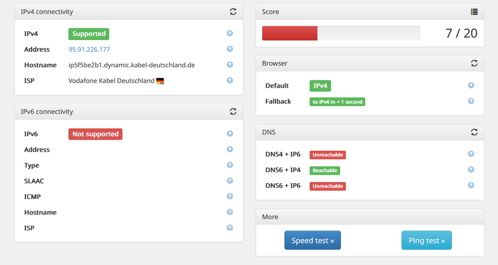

  4. Du hast wahrscheinlich keine IPv6 Adresse, diese ist default.
    Ob deine IPv6 funktioniert, das kannst du hier prüfen.
    Warte nach dem Aufruf der Seite ca. 20 Sekunden, bis der Test abgeschlossen ist. Poste das Ergebnis.
  5. Die Docsis Pegel, bitte posten.
    Mehr anzeigen
    Signalpegel posten Sagemcom/Compal/Hitron:
    http://kabel.box > Kabelmodem > Verbindungen > Alle Down und Uploadkanäle
    Signalpegel posten Vodafone Station:
    http://192.168.0.1 > Erweiterte Ansicht > Status&Hilfe > Docsis-Status > Alle Down und Uploadkanäle

IPv6 Test:
Mehr anzeigen
Docsis Status:
Mehr anzeigen
Downstream-Kanäle Kanal ID Kanaltyp Frequenz (MHz) Modulation Empf. Signalstärke (dBmV/dBµV) SNR/MER (dB) Lock Status 193 OFDM 151~325.0 256-qam/1024-qam/2048-qam/4096-qam 5.6/65.6 35.81 JA 5 SC-QAM 602 256-QAM 9.9/69.9  44.9 JA 1 SC-QAM 114 256-QAM 3.4/63.4  32.7 JA 2 SC-QAM 130 256-QAM 3.7/63.7  33.6 JA 3 SC-QAM 138 256-QAM 4.6/64.6  35.6 JA 4 SC-QAM 146 256-QAM 4.7/64.7  32.4 JA 6 SC-QAM 618 256-QAM 10.2/70.2  45.9 JA 7 SC-QAM 626 256-QAM 10.3/70.3  46.2 JA 8 SC-QAM 642 256-QAM 10.5/70.5  46.2 JA 9 SC-QAM 650 256-QAM 10.9/70.9  46.3 JA 10 SC-QAM 658 256-QAM 10.9/70.9  46.5 JA 11 SC-QAM 666 256-QAM 10.9/70.9  46.4 JA 12 SC-QAM 674 256-QAM 11.0/71  45.9 JA 13 SC-QAM 682 256-QAM 11.2/71.2  46.3 JA 14 SC-QAM 690 256-QAM 11.5/71.5  46.4 JA 17 SC-QAM 698 64-QAM 5.6/65.6  41.8 JA 18 SC-QAM 706 64-QAM 5.5/65.5  42.0 JA 19 SC-QAM 714 64-QAM 5.6/65.6  42.2 JA 20 SC-QAM 722 64-QAM 6.0/66  42.3 JA 21 SC-QAM 730 64-QAM 5.8/65.8  42.3 JA 22 SC-QAM 738 64-QAM 5.8/65.8  42.3 JA 23 SC-QAM 746 64-QAM 5.6/65.6  42.1 JA 24 SC-QAM 754 64-QAM 4.6/64.6  41.7 JA 25 SC-QAM 762 64-QAM 4.3/64.3  41.4 JA 26 SC-QAM 770 64-QAM 4.2/64.2  41.4 JA 27 SC-QAM 778 64-QAM 4.1/64.1  41.0 JA 28 SC-QAM 786 64-QAM 4.2/64.2  41.3 JA 29 SC-QAM 794 64-QAM 3.8/63.8  40.7 JA 30 SC-QAM 802 64-QAM 3.6/63.6  40.7 JA 31 SC-QAM 810 64-QAM 3.1/63.1  40.5 JA 32 SC-QAM 818 64-QAM 2.3/62.3  40.2 JA 33 SC-QAM 826 64-QAM 1.5/61.5  39.7 JA 34 SC-QAM 834 64-QAM 0.4/60.4  39.0 JA Upstream-Kanäle Kanal ID Kanaltyp Frequenz (MHz) Modulation Send. Signalstärke (dBmV/dBµV) Ranging Status 9 SC-QAM 51.0 16-qam 49.0/109 Erfolgreich 10 SC-QAM 44.6 16-qam 49.8/109.8 Erfolgreich 11 SC-QAM 37.2 qpsk 52.3/112.3 Erfolgreich 12 SC-QAM 30.8 qpsk 50.3/110.3 Erfolgreich
Mehr anzeigen
