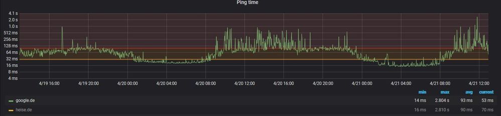

seit paar Wochen (vielleicht auch schon früher) ist es bei meinem Kabelanschluss (alte KD-Vertrag 32) spürbar problematisch. Da es nicht dauer benutzt wurde, hatte man nicht genaue angeschaut. Jetzt sind alle tagesüber zu Hause, dann merken man schon schnell, dass etwas nicht stimmig ist.
  • Der Unterladen geht eigentlich ok mit ca. 20Mbps bis 32Mbps, aber Hochladen ist mit ca. 100+kbps sehr schlecht.
  • Pingzeit von direkt am Modem verbundenen Gerät bis Gateway (ipXXXXXXXX.dynamic.kabel-deutschland.de), also erst Hop weg von meinem Modem (Thomson), beträgt ungefähr 100ms. Eigentlich schon schlecht aber man kann noch damit leben.
  • Falls es gleichzeitig andere Uploads (Konferenz/VPN/usw.) gibt, geht die Pingzeit bis Gateway in Sekunden über 2000ms, nicht selten kann man 10+s beobachten zu können. Ping-Ausfall sind auch ganz oft.
  • Vielleicht nicht jeden Tag aber auch manchmal mehrere Male währendes Tages gibt es Modem-ReSync, dann könnte es minuten daueren.

  • Versucht eine andere IP/Gateway zugewiesen zu bekommen, hilft es auch nicht wirklich. Ist das Gateway (1st Hop weg vom Modem) ist auch gleichzeigit CMTS/Kopfstation?
  • Die Netzstörung (Kabelschaden) angeblich wurde heute (Samstag) gelöst, hilft mir erwartungsgemäß nicht.
  • Warten auf Tausch-Modem...
  • Kann sein, das es bei mir vielleicht Segmentüberlastung gibt?  806xx München

Bridge-Mode geht es immer noch nicht. Upload ist mit dem neuen Router etwas besser, optimal ist es trotzdem nicht wirklich. Mag sein, dass die Modem-Wert nicht großartig schlecht (bin kein Expert), sollte ich damit zufrieden sein?
