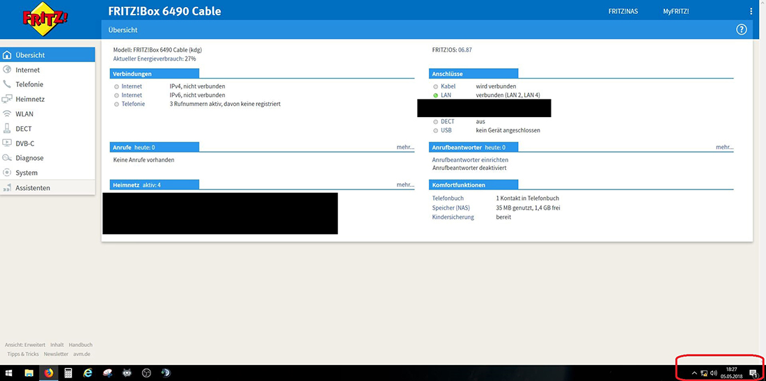

Kurz zur Vervollständigung .. heute wieder den ganzen Tag komplett Offline gewesen die Leitung (nichmal mehr TV ging) und seit einer halben Stunde läuft es einigermaßen, aber Modulation is natürlich wieder fürn A...
Siehe Bild hier und Anhang Modulation.
Mittlerweile wirklich kein Zustand mehr ... Macht bitte was.

Offline
Heute wieder den ganzen Tag "Totalschaden" also bis eben war überhaupt alles Offline. Ob Internet, TV, Festnetz ... es geht mittlerweile also nichtmal mehr NUR um die Senderichtung. Hier geht einfach garnichts mehr.
Aber Ihr seid da ja auch seit Freitag Mittag informiert ... Ich weiß um ehrlich zu sein auch nicht mehr, was ich dazu noch sagen soll.
@ Marco, ich bitte Dich jetzt (ohne diese 14 Tage noch auszusitzen) mit mir den Vertrag aufzulösen .. Ich hab die Faxen wirklich richtig dicke, ohne Euch dabei böse zu sein. Aber so funktioniert das doch nicht. Ihr könnt das alles nicht zusichern, was ich da bezahle ... also bitte nehmt diesbezüglich mit mir Kontakt auf.
Ich verzichte jetzt auch echt auf einen Screenshot, weil von NICHTS kann ich auch keinen Screen machen.
