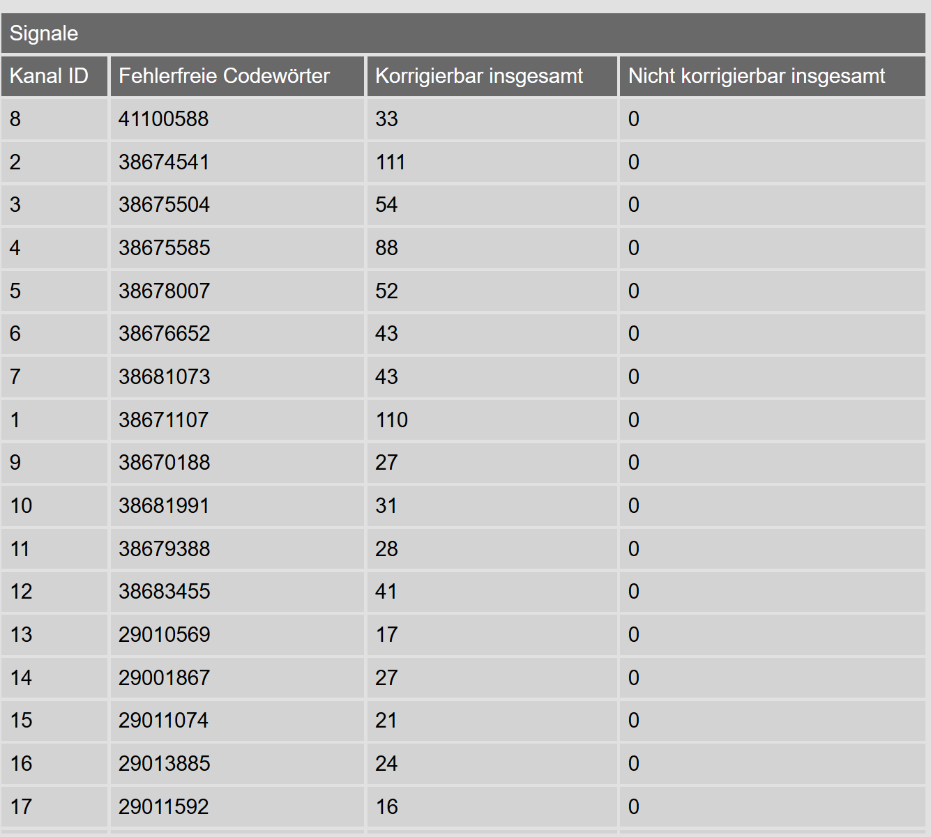

poste einmal die Signalpegel vom Kabel Modem per Bild.

Hoffe das ist der richtige screenshot. Würde mich freuen wenn ich einem Moderator per PM meine Daten sende und er sich mal meine Leitung ansehen könnte ?

Jup das ist das richtige. Die Kanäle bis 18 sind soweit ok. Sind das alle oder kommt nach Kanal 18 noch was? Fehlt leider noch der Upstream und soweit es "nicht korrigierbare Fehler" bei Signalen geben sollte, fehlt das auch noch per Bild.

Vielen Dank für Deinen Bemühungen! Hab nochmal ein Screenshot vom Upload gemacht, hoffe da gibt es auch nix auffälliges zu sehen.
Danke schonmal Vorab für´s Beurteilen ! Beste Grüße Anikorm

Hast du alle Werte abgebildet? Rechts im Modemmenü gibt es einen Scrollbalken. Soweit sind die Werte aber auch ok. Kann sein das hier wirklich das Modem einen weg hat?
