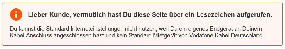

Ist bei mir auch so, es liegen an Vodafon Router/Modem 1GBit an und an meiner Fritzbox auch. Im Zweifel isses immer dein Material. Was von Vodafon kommt macht keinen Ärger. Wenn ich mal Urlaub habe mach ich den Router von VF dran. Bridgemode hatte ich mal aktiviert, schon lange lange her. Hatte ich auch deaktiviert, soweit ich mich erinnere. Was ich aber mit meiner eigenen Box nicht checken kann, weil, siehe Grafik...
Greetz Roland
