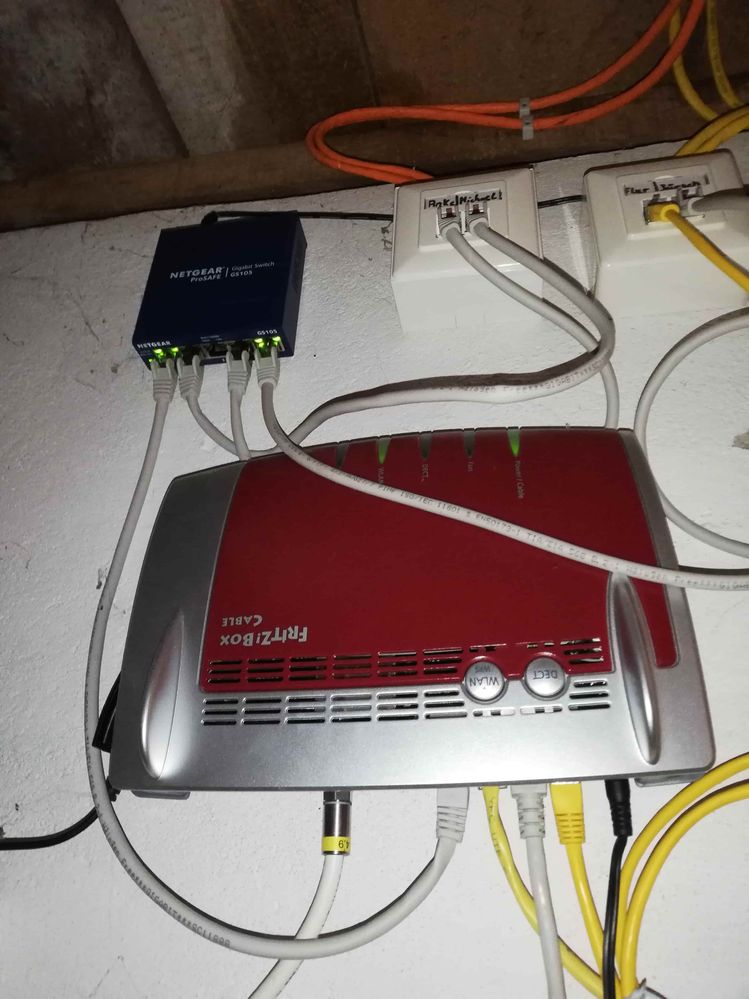

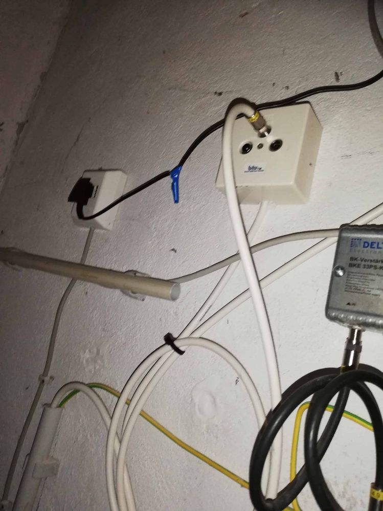

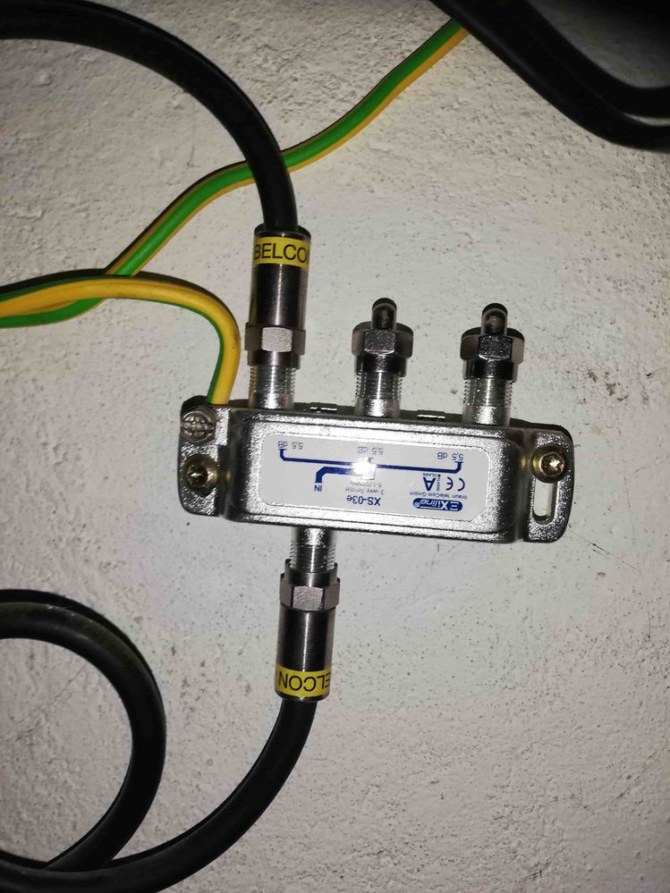

hier nochmal genau wie das bei uns aufgebaut ist falls nochwas anderes nicht stimmt was du siehst.
IMG_20200628_161228-min.jpgIMG_20200628_161223-min.jpgIMG_20200628_161217-min.jpgIMG_20200628_161212-min.jpg
Du musst gar nichts ausmachen. Einfach den Filter ausbauen und das Kabel dann oben einschrauben, wo der Filter eingeschraubt war. Und illegal ist da gar nichts, der Filter wird wie gesagt nicht mehr benötigt.
Der muss ja raus, damit das Internet richtig funktioniert. Und du wirst sehen, danach hast du 20 DS Kanäle.
Aber wie schon gesagt, wenn du dir das nicht zutraust, den selber zu entfernen oder irgendwelche Bedenken hast, lasse einen Techniker kommen.
Gruß Kurt
