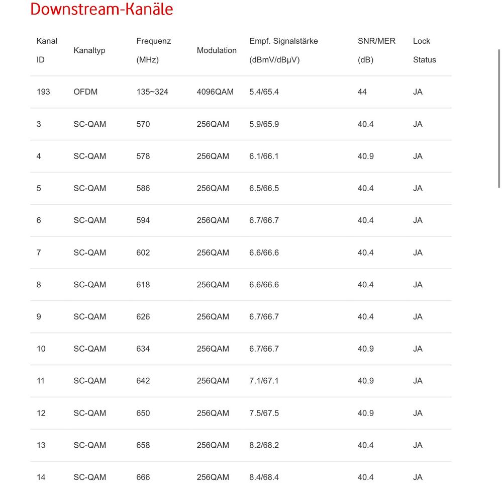

Docsis Status posten, alle Kanäle als Screen, nicht vom Handy

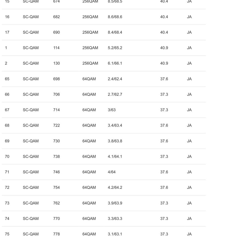

@RobertP @Menne99 Hi zusammen, erstmal danke für die Rückmeldungen. Anbei die gewünschten Bilder. Hoffe ihr könnt was damit anfangen.
die Signalpegel sind in Ordnung
allerdings kann man aus den Pegeln keine Segmentüberlastung ablesen
sollte das also die Ursache sein hilft nur ein Node Split

@mocio ,
wie @RobertP schon schrieb sind die Signalpegel in Ordnung wie bist du mit dem Router verbunden LAN oder WLAN?
