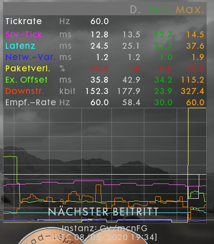

wir haben seit Monaten Probleme mit unserem Kabelanschluss, v.a. schlechte Upload-Werte (die Download-Werte waren hingegen stets gut). Es gibt mehrere Tage an denen der Uploadwert nur 1-3 Mbit/s beträgt. Daneben stellen wir fast durchgehend hohe Latenzschwankungen (insbesondere auf HOP 3 zwischen 10 ms und 200 ms) und Packet-Loss in Spielen (Battlefield 1 - EA) sowie zu Webseiten fest. Manchmal braucht es mehrere Versuche, um auf einen Spiele-Server zu gelangen, gelegentlich wird die Verbindung aufgrund schlechter Werte unterbrochen.
Es gibt immer wieder Tage, an denen alles auch funktioniert, aber an anderen Tagen (zuletzt seit dem 26.7.2020 - 21 Uhr bis heute andauernd) treten die Probleme kontinuierlich auf. Das Packet-Loss-Problem in Spielen trat im Übrigen auch bei guten Messwerten im Speedtest auf. Uns fiel zudem auf, dass die Vodafone Station bereits auf HOP 1 zu massivem Packet-Loss führt, während mit der Fritzbox auf HOP 1 keine Probleme auftreten. Näheres dazu entnehmen Sie bitte den Screenshots anbei.

Anbei noch zwei aktuelle Pingplotter-Auszüge von heute Abend:
06.08.2020 11:46 - bearbeitet 06.08.2020 11:51
Anbei zwei aktuelle Speed-Messungen vom Vormittag:

leider hat auch der Techniker-Einsatz heute unsere Probleme nicht beseitigt (auch wenn die Upload-Pegelwerte nun wieder in Ordnung sind), siehe die aktuellen Daten nach dem Einsatz anbei. Wir hatten während des Einsatzes die Vodafone Station dran, nach dem Einsatz haben wir unsere Fritz Box 6660 wieder angeschlossen. Aus Erfahrung dürfte das keinen Unterschied machen und früher oder später auch bei der Vodafone Station genauso aussehen. Gerne können wir jene wieder anschließen, damit ihr euch davon selbst überzeugen könnt.
Der Packet-Loss im Spiel war nun sogar kontinuierlich auf hohem Niveau.
am 11.08.2020 11:21
Nun haben wir wieder die Vodafone Station dran und wie gedacht auch das gleiche Problem:
