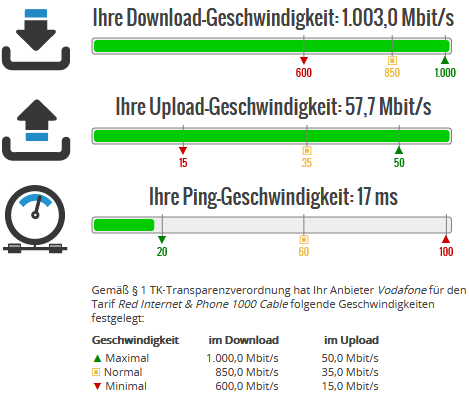

am 27.10.2020 habe der Router bekommen, angeschlossen und danach gemessen - habe fast 1 Gbit/s erreicht.
Upload 50-53 Mbit/s is ok, PING - 13-25 ms - geht 🙂
Habe gedacht - dieses Mal hat alles geklappt - nicht wie bei der letzter VDSL-Leitung (von 16 auf 50 Upgraded) wo ich 6 Monate auf Ausbau des Netzes warten muss.
Am 28.10 war schon die Leitung nicht so schnell... Spieldownload via Ubisoft Client hat nur max 50 MB/s geschaft wo gleiche Leitung in Bayern bei der Bekannten 100 MB/s ohne Probleme erreicht hat. 8 GB Linux ISO Download zeigt auch max 45 MB/s.
Bis jetzt habe ich die 1Gbit/s Marke nicht mehr gesehen - egal welche Uhrzeit ... 9, 10, 12 oder 00:00.

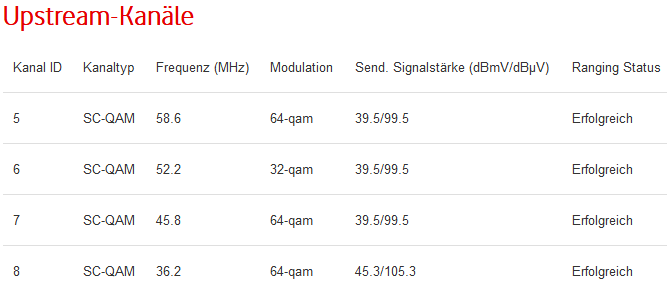

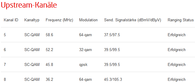

Stimmt ... Modulation ist nicht optimal... soll 4x 64-qam sein
Aktuell sehe:
Noch Mal Update... Störer ist schlafen gegangen...

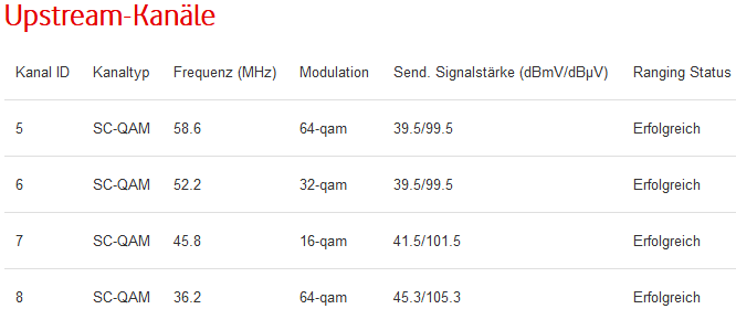

24.12.2020

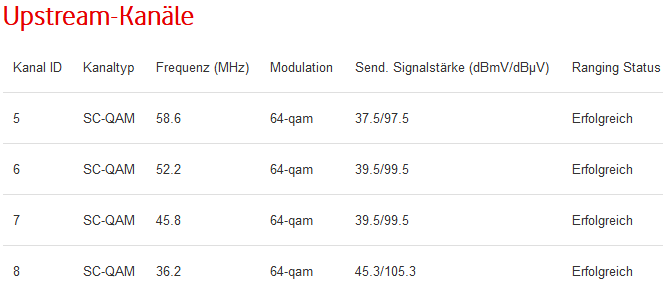

26.12.2020 10:55

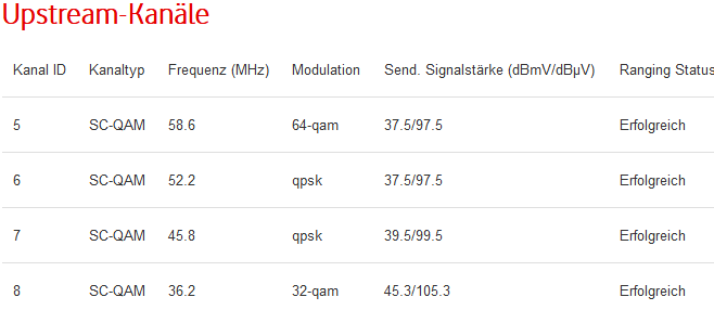

26.12.2020 20:35
Wieder mies...

die Modulation hat sich wieder gefangen, welche Geschwindigkeit erreichst Du?
Viele Grüße,
Claudia
Moin,
es hat sich stabilisiert - wieder 4x 64-qam.
Aktuelle Werte:

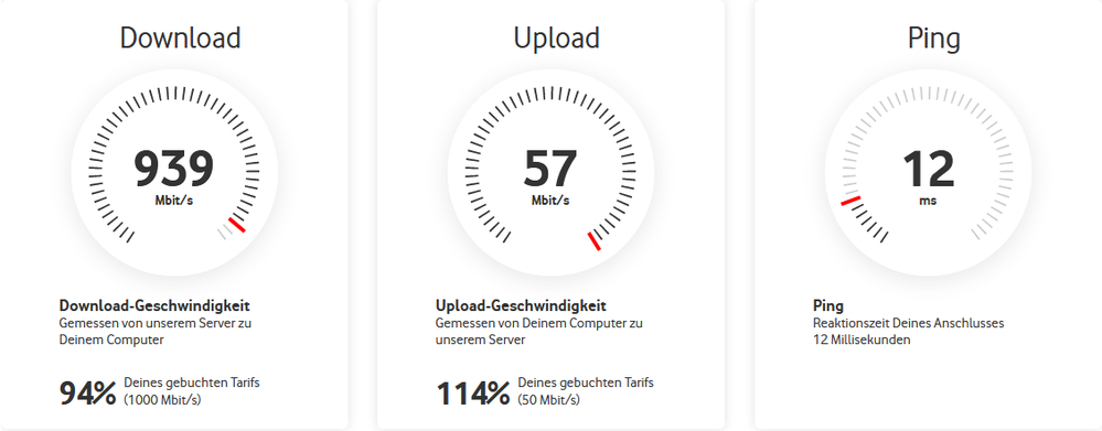

Speedtest von Tele2 Speedtest (50GB Datei) --> http://speedtest.tele2.net/
Kann jetzt nicht meckern 🙂
Screenshot_2020-12-29 Speedtest Plus für Kabel- und DSL-Verbindungen Vodafone.png
30.12.2020
Hmm wieder aktiver Störer ?
