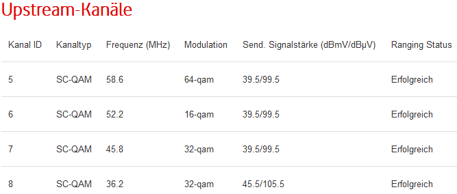

12.12.2020 11:41 nix neues...

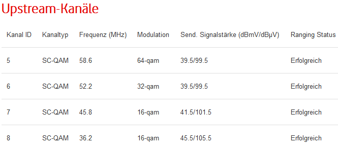

13.12.2020 00:16

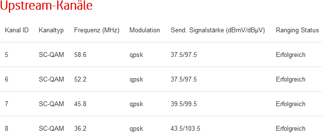

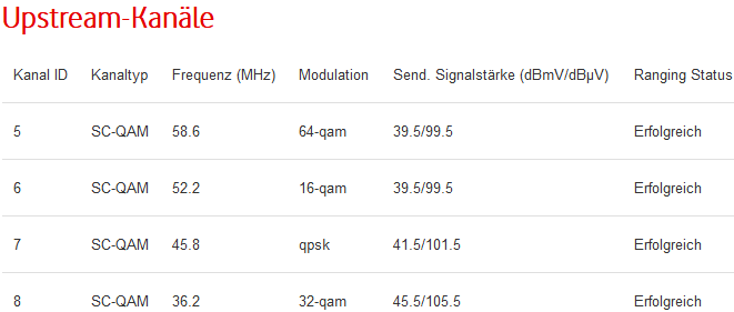

13.12.2020 09:51
Keine Änderung... immer schlecht
Immer nur 4x qpsk...
