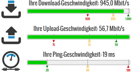

am 27.10.2020 habe der Router bekommen, angeschlossen und danach gemessen - habe fast 1 Gbit/s erreicht.
Upload 50-53 Mbit/s is ok, PING - 13-25 ms - geht 🙂
Habe gedacht - dieses Mal hat alles geklappt - nicht wie bei der letzter VDSL-Leitung (von 16 auf 50 Upgraded) wo ich 6 Monate auf Ausbau des Netzes warten muss.
Am 28.10 war schon die Leitung nicht so schnell... Spieldownload via Ubisoft Client hat nur max 50 MB/s geschaft wo gleiche Leitung in Bayern bei der Bekannten 100 MB/s ohne Probleme erreicht hat. 8 GB Linux ISO Download zeigt auch max 45 MB/s.
Bis jetzt habe ich die 1Gbit/s Marke nicht mehr gesehen - egal welche Uhrzeit ... 9, 10, 12 oder 00:00.

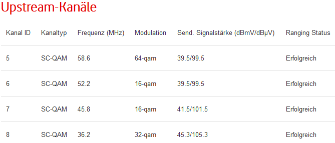

Hmm...
am 02.01.2021 11:02
Gestern und heute - 4x qam
am 04.01.2021 07:28
Hallo Tempek_,
Fehlerraten sind trotz Schwankungen der Modulation eher selten zu sehen. Passt die Bandbreite und Latenz am Tag?
Gruß Fred

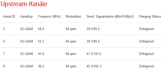

am 04.01.2021 12:17

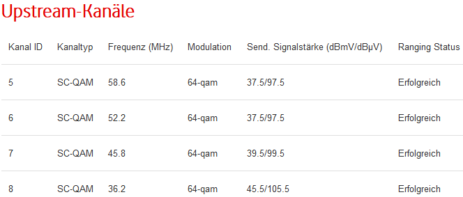

am 05.01.2021 18:23
Update: 05.01.2021
am 06.01.2021 11:07
Hallo Tempek_,
so wie es aussieht, ist alles in Ordnung. Die Modulation darf schwanken. Nur zu Fehlern darf es nicht kommen. Und das tut es aktuell auch nicht.
Gruß Fred

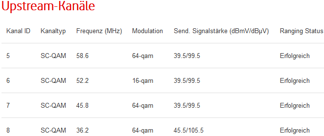

am 14.01.2021 08:44
Alles klar.
Ab und zu werde ich die Upload-Modulation prüfen.
Aktuell
am 15.01.2021 10:48
Immer noch 1 Modulation beschränkt aber 105 MB/s erreiche ich ohne Probleme, Upload und Ping sind auch ok
