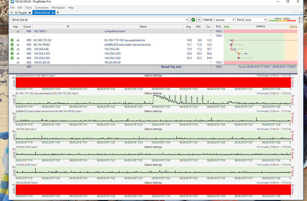

Einfach die IP oben eingeben die ich gepostet habe, dann stellst du oben bei "interval" 1s ein und lässt es 10 minuten laufen und dann lädst du das Foto entweder hier im Forum hoch oder einfach bei z.B. imgur und kopierst die direkte URL zum Bild hier rein, sieht dann so aus.

sogar mehrere versuche. ich hoffe es hilft euch

Hallo RiKe_RuLeZ,
die Mitschnitte sehen soweit gut aus, bis auf, dass beim 2. Hop keine Antwort kommt.
Kannst Du bitte einen Pingplotter Mitschnitt zu "live.twitch.tv" machen und das Bild posten?
Viele Grüße, Manu
