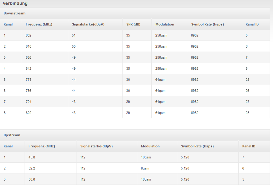

Ich habe seit etwa 7 Tagen regelmäßig abends hohen Paketverlust und Verbindungsabbrüche, habe mich deswegen auch gestern schon Telefonisch beim Support gemeldet, mir wurde gesagt das es überprüft wird. Etwas später habe ich dann eine SMS bekommen das wohl ein Netzfehler vorliegt und kein Techniker vorbei kommt da das Problem so gelöst werden kann.
Heute um 17 Uhr wurde mein Auftrag "Abgeschlossen". Nun sitze ich wieder da und habe schon wieder ständig verbindungsabbrüche und bin wieder deswegen in der Rangliste bei Overwatch abgestiegen (50 Punkte verloren weil Disconnect)!
Teamspeak zeigt mir auch 6-12% Paketverlust an, nicht dauerhaft aber immer wieder mal bis die verbindung dann kurz ganz weg ist! Gerade in Ranglistenspielen wo ein Disconnect hart bestraft wird ist das sehr ärgerlich, und langsam hat meine Gedult ein Ende!
Ich habe MEINE Fritzbox durch die Box von Vodafone ersetzt, selbe probleme auch mit der Vodafone Box, also schließe ich ein Defekt der geräte aus!
Anbei habe ich noch einen Screenshot mit den dB werten der Verbindung angehängt, leider kenne ich mich damit nicht aus!
Ich hoffe das mir hier jemand helfen kann denn langsam verzweifel ich hier!
MfG Dominic R.

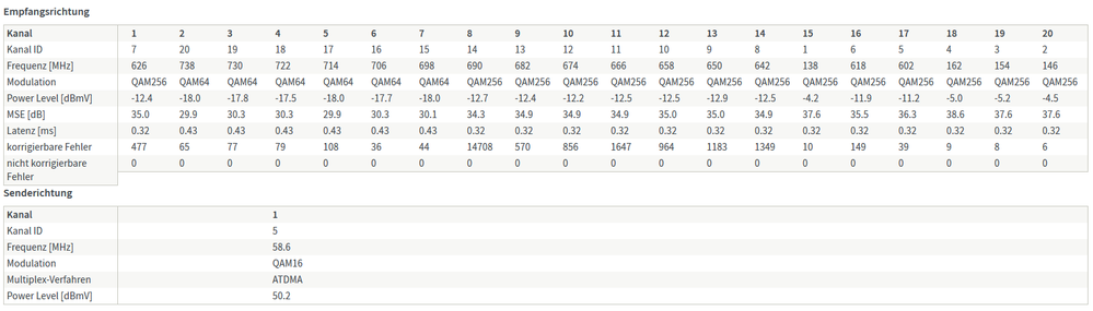

Mit nur 1 Upstreamkanal kann das auch nichts werden. Normal wären 4.
Zieh mal für 5-10 Minuten alle Kabel vom Router ab und verbinde dann neu. Anschließend bitte einen neuen Screenshot von den Werten.
Vielen Dank.
Jetzt habe ich 2...
Nun beide auf QPSK abgesunken

@Hagbrain
Da Vodafone bei eigenen Endgeräten keinen Support leistet müsstest du das Leihgerät anschließen und bis zum Ende der Störungbeseitigung angeschlossen lassen, von diesem einmal die Signalpegel posten.

Der Vodafone Router findet 3 downstreams

Fehlt aber immer noch der 4. Hier muss auf jeden Fall dein Anschluss geprüft werden.
Ok die beim Tele support helfen mir einfach nicht weiter, da wird ein Ticket erstellt "Der Anschluss geprüft" und abgeschlossen...ohne ergebnisse...
Soll ich einfach warten bis mir hier ein Moderator hilft oder die weiter nerven und nochmal anrufen und sagen das meine Upstreamkanäle im Eimer sind?
8 und 16 QAM kommt mir auch ein wenig suspekt vor, meine da stand früher immer 64 und 128 QAM...
